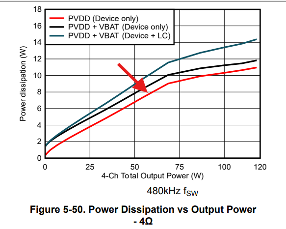

我目前正在计算 TAS6684-Q1 的功率耗散、
要求:
  • 电源电压:12V
  • 频道数量:4.
  • 输出功率:4 x 15 瓦、4 欧姆
  • 符合汽车标准
根据图 5-50、我估计 60W 总输出功率 (4 × 15W) 下的耗散约为 8W。这种热计算方法是否正确?
此外、为什么汽车 D 类放大器的数据表和计算通常使用 14.4V 作为电源电压、而不是 12V? 14.4V 是直接来自交流发电机还是直流/直流转换器?
提前感谢。
    你(们)好
    [引用 userid=“683931“ url=“~/support/audio-group/audio/f/audio-forum/1658201/tas6684-q1-power-dissipation-calculation ]根据图 5-50、我估计 60W 总输出功率 (4 × 15W) 下的功耗约为 8W。这种正确的热计算方法是否正确?  [/报价]
    没错。
    [引用 userid=“683931“ url=“~/support/audio-group/audio/f/audio-forum/1658201/tas6684-q1-power-dissipation-calculation “]为什么汽车 D 类放大器数据表和计算通常使用 14.4V 作为电源电压、而不是 12V? 14.4V 是直接来自交流发电机还是直流/直流转换器?  [/报价]
    这是电池直接连接的情况。 12V 电池系统充满电后、典型电压为 14.4V。
