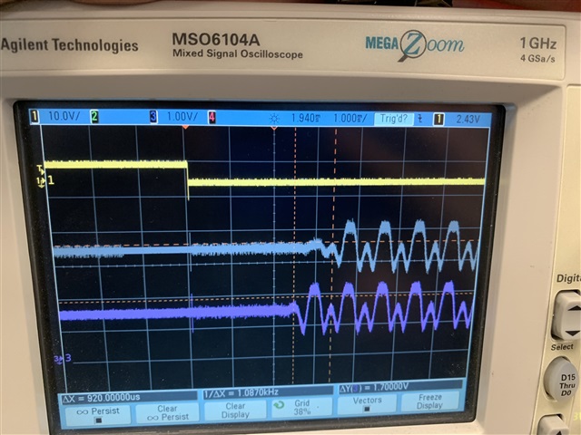

    下面是一些示波器截图。 我正在使用 STM32 HAL 开始和结束 I2S/SAI 传输、以打开和关闭编解码器输出以发送音频数据。 我认为这是一个典型的使用案例、但尚未研究其 SAI 实施的细节。 我认为它既会关闭时钟、也会停止在串行引脚上发送数据、但如果这是潜在原因、我可以进行调查。
    对于每个图像、会执行一些数据的串行传输、关闭后再次运行。 黄色迹线是在串行数据流开始后发生的下降沿。 灰色持续跟踪是在每个示例中编解码器完全复位和配置后的第一次传输。 Indigo 跟踪是编解码器发出的用于第二次传输的信号。 所有情况下发送的数据都是相同的。 忽略输出信号的实际内容、结果符合预期。
    1.编解码器在第二次数据传输前未复位。 请注意、相对于黄色触发信号、第二次传输会使第一个传输提前大约 1 毫秒。 它也不能完全匹配开头的第一个迹线(灰色迹线中垂直光标之间的区域)、这导致我询问是否刷新、因为发送的数据对于这两个迹线都是相同的。

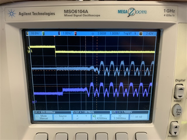

    2.在第二次传输之前,编解码器被重置,其寄存器被重新配置。 请注意、这两条迹线现在相对于黄色触发信号同相。
    3.上述两次捕获之间的一个区别是编解码器输出的初始值。 此布线与第一条布线相同、只是在第一次传输之后、我发送一个零帧来尝试将输出复位到初始状态。 它可以工作、但对延迟 问题没有影响。

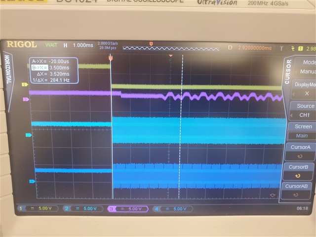

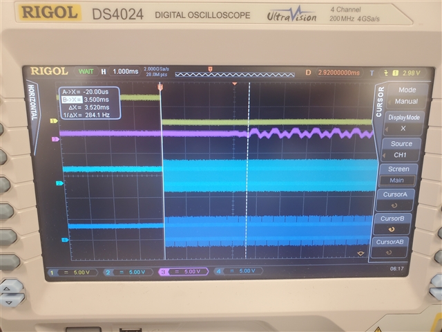

    我仅使用 ADC。 下面是一些其他的示波器捕获和信息。
    变为低电平的信号是我将用作示波器触发器的 GPIO。 它是可靠的,结果是一致的。
    跟踪 1:硬复位并配置编解码器后发送的第一个数据。
    -黄色:GPIO 用于触发器
    -品红色:正的左侧输出
    青色:WCLK
    -蓝色: BCLK
    跟踪 2: 后续发送、中间没有编解码器复位。 请注意、光标的位置未从 Capture 1 更改、但品红色迹线的位置发送得更早。
    时钟会在预期的时间启动和停止、但看到输出之前的延迟不同。

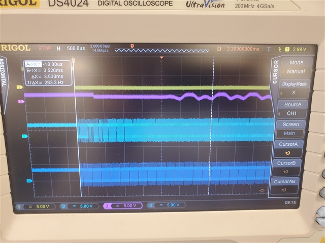

    这里的捕获数据相同、只是青色布线是 DIN 而不是 WCLK。 再次请注意、延迟与第一次发送不同、而不是第二次发送。

    步骤之前在品红色迹线上看到的值是之前发送的数据的最终值。 TLV320AIC34 似乎会输出最后一个一直发送的值、即使在 DIN 停止后也是如此。 我 在 DIN 上发送的第一个样本是零、这就是为什么您会在输出变回零时看到阶跃的原因。
