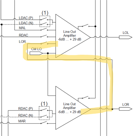

我使用 TLV320AIC3254 进行低功耗单声道信号处理:模拟输入-> ADC ->具有双二阶滤波器的 DAC ->模拟输出。
在当前的实验状态下、我没有设置滤波器。 查看输出信号时、它相对于输入信号反相。 我不明白为什么。 有人能解释一下吗?
我知道在使用 LO 和 HP 时、LO 相对于 HP 会反转。 我的问题适用于仅启用其中一个输出的情况。 当两者都启用时、HP 将反相、LO 不会。 神秘的反转不是由输入引起的。 我通过不将 DAC 路由到 HP 而是通过 MAR 来检查它。
我使用 25%的直流矩形信号进行了测试、确保无论任何相移或延迟如何、输出都不模糊。
PS:我实际上想有一个差分线路输出信号,但这是不可能的,因为我了解芯片。 PRB_P16 使用左 DAC、只能通过右通道进行 DIFF 输出。 还是我错过了一些东西?

    您好、
    就差分线路输出而言、就像您所说的、它似乎源自线路输出右通道、只能从 RDAC 或 MAR(输入旁路)获取输入。
    路径如下所示:
    不过、由于这样可以正常工作、我认为左侧的线路输出放大器是反相的。 为了在单端立体声模式下使用时避免两个线路输出异相、正确的线路输出也必须是反相的。
    另请注意、默认情况下、当 HP 输出关闭时、线路输出从 DAC (P) 或 DAC 输出的正极侧获取信号、但当启用 HP 输出时、线路输出从 DAC (M) 获取信号、而 HP 输出获取 DAC (P)。 因此、当两者都启用时、线路输出会反相两次:一次是 DAC 输出反相到其中、一次是在线路输出放大器内部反相。 这与您看到的行为是一致的、对吧?
    您可以使用 MAR 作为输入来实现差分线路输出、因为这会绕过 DAC。 但是、这不允许该路径在处理块内进行任何滤波。
