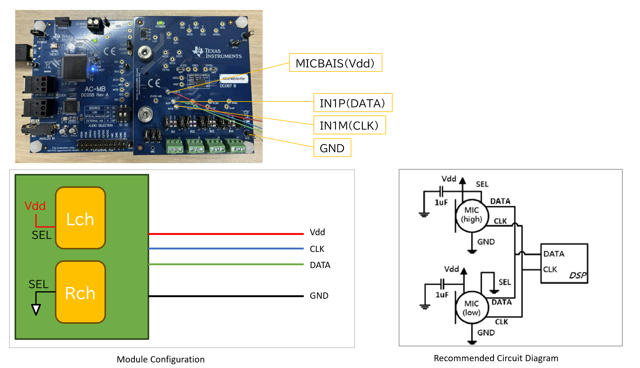

在连接评估板和数字麦克风的评估过程中、在录制的音频中观察到 6kHz 谐波。 您能否提出解决此问题的方法建议?
存在许多风险
操作系统: Windows XP Professional x64
捕获软件:Adobe Audition 2026
EVM 板:TLV320ADC6140、TLV320ADC5140
连接方法:请参阅下图
编程步骤
在 PPC3 中选择【预设】>【数字麦克风】
在 PDM MICS]下禁用 CH1 和 CH2 以外的通道
激活设备并在 PC 上录制音频
故障排除
 更改了连接的 PC
 已更改连接的麦克风
 更改了评估板 (5,140,6140)
 已将评估板电源切换到外部电源
 将 PPC3 驱动程序更新为最新版本这些步骤均无效。
    尊敬的 Kasugai-san:
    您能否提供一个显示谐波严重程度的 FFT?
    看起来您使用的是外部数字麦克风。 MK1 是否使用 J14、15、16 与 EVM 断开连接? 我无法从照片中完全看出。
    使用外部电源时、是否已断开 AC-MB 上的 USB 电源跳线? 这需要外部 I2S 监视器来查看数据、但会将问题与任何 USB 噪声隔离开来

    亲爱的杰夫 — 圣
    感谢您的迅速响应。
    下面附加了 FFT 频谱。
    本底噪声水平明显较高。
    正如您所指出的、我们已从评估板上移除跳线 J14、J15 和 J16。 此外、在提供外部电源时、我们断开了主板上的跳线 J5(标记为[USB POWER])的连接;我们已确认、即使未连接 USB、电源指示灯也会亮起。

    尊敬的 Kasugai-san:
    感谢您发送 FFT。 这在整个频谱中看起来不正确。 是否可以运行模拟麦克风连接预设并断开数字麦克风? 这是为了验证系统是否正确设置以及问题是否与麦克风/连接隔离。 数字麦克风路径只是跳过模拟前端、因此对整个系统进行了有效测试。
    您还能否再次确认来自 ADC 的 PDM 时钟输出是 6.144MHz? 我怀疑您看到的音调与 PDM 时钟直接相关。

    Jeff-San
    感谢您的意见。
    我们已检查以下条件。
    当不带数字麦克风的模拟连接预设(打开)时
    未观察到→6kHz 噪声和谐波
    数字麦克风连接预设时
    →DMIC CLK 是 3.072MHz、另一个波形似乎不是不规则

    尊敬的 Kasugai-san:
    感谢您提供数据。 这使我认为麦克风连接存在问题、而不是 EVM 板本身。  您是否能够在数据线上添加端接串联电阻器(33 Ω 或类似器件)? 麦克风的上升和下降时间似乎相当长。 您还可以仅使用一个麦克风来检查时钟是否损坏/加载。
    Jeff McPherson
    我们使用 33Ω 终端和单个麦克风对其进行了测试、但噪声仍然存在。 有关详细信息、请参阅随附的文件。

    尊敬的 Kasugai-san:
    我们能够在实验室中找出原因。 您必须在 PDM 通道上禁用 DRE、因为 PDM 输入不支持 DRE。 请参阅以下结果。
    红色 — DRE 已启用
    蓝色 — DRE 已禁用
    Jeff McPherson
    Jeff-San
    谢谢你。 我已经确认在禁用 DRE 后噪声消失了。 我已关闭此票。
