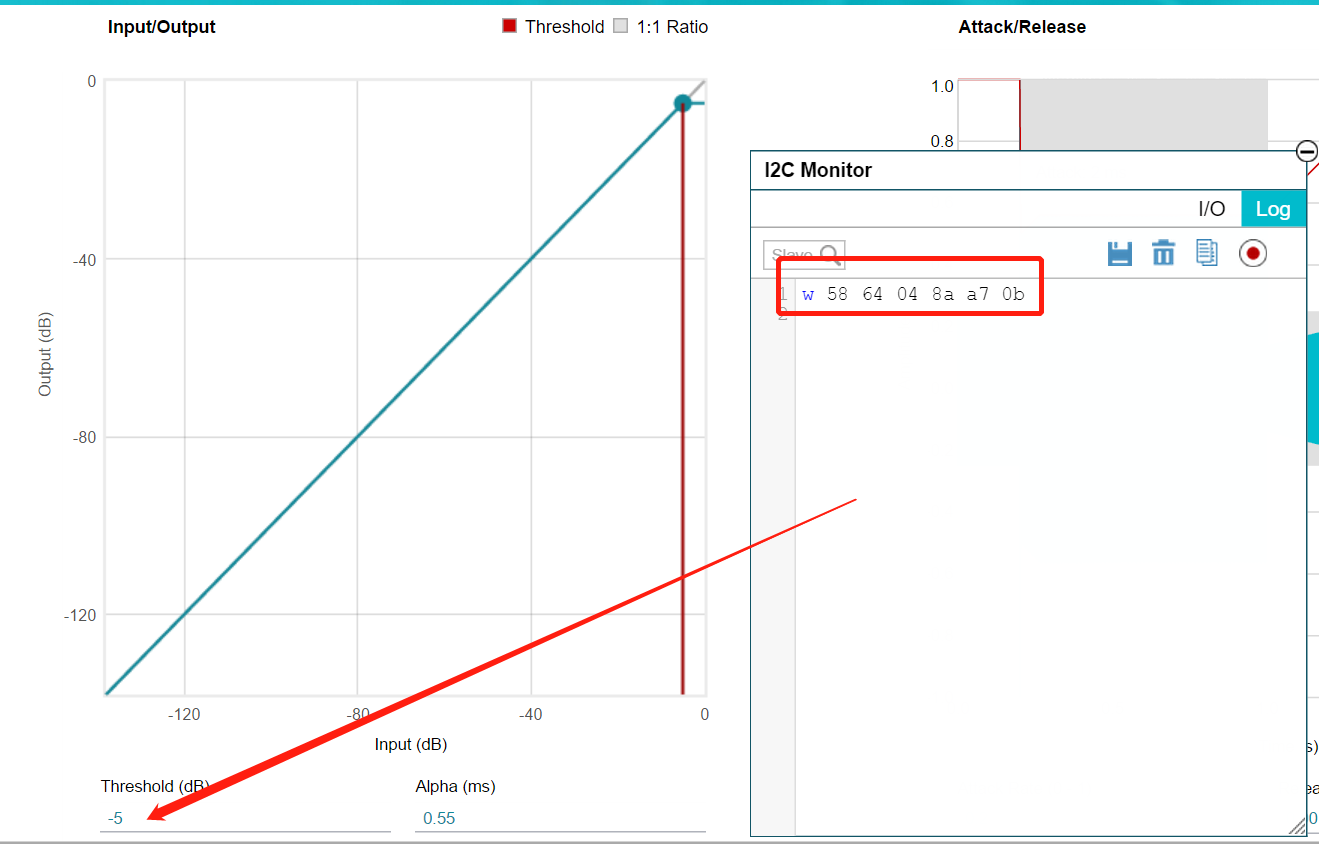

客户希望了解如何在 PPC3软件中获得04 8A A70 0B 的输出,请参见下面的详细信息。
当在 PPC3软件中将 AGL 阈值设置为-5dB 时,如何获得048A A70 0B
请提前感谢。
此致,
五月纳德
    你(们)好, Maynard
      首先,如果您在阈值中设置-5dB, 则 PPC3的交流 CF 应为047F。 请让我们的客户检查他们是否正在使用最新版本的 PPC3,它应该是 v3.2.1。
      您可以使用以下公式计算阈值。 HEX2DEC 意味着需要将 PPC3值从十六进制转换为十进制。
