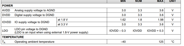

根据 DS 第12.7节的规定,所有耗材有2个3.3V 的情况,或者单独存在,启动/关闭时是否需要重新进行序列处理?
您是否对当时 AVDD/DVDD/IOVDD 的上升/下降时间有任何限制?

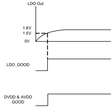

    数据表没有提到电源的任何特定上升和下降时间。
    如果您参考上图,将介绍基于级别的操作。 当 IOVDD,DVDD,AVDD 全部高于某个 DC 级别时,IC 将开始工作。 例如,对于1.8V,此电平为1.5V。  此外,对于3.3V,我们的电压级别为3.0 V。因此,当所有电源均达到3V 和1.5V 时,芯片将开始工作。
    在关闭电源时,我们应确保所有电压都达到零,然后再尝试再次通电。
