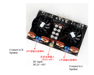

你(们)好 我在 AlivExpress (https://www.aliexpress.com/item/1005003610609073.html)购买了这款放大器,但我没有收到任何原理图。 是否有人知道如何将我的一个扬声器的电线连接到放大器以利用 PBTL 模式? 我希望在单声道中使用600W+600W。  非常感谢! 此致 Mathias

      通过阅读链接中的说明, 本产品中有两个3255,但只有 一个输入端口和两个输出端口。 所以我认为他们已经在 PBTL 模式下连接了。 如果你无法理解图片中的中文描述,我会为你翻译。
    谢谢, 但图片中的中文描述只是描述了有左声道和右声道(每个声道连接一个扬声器)。 我的问题是如何使用单声道(桥接模式)连接一个扬声器。 是否是左声道的负极和右声道的正极? (如果我在连接处四处玩耍,我恐怕会损坏它)

      您是否希望同时使用两个3255为一个600瓦功率的扬声器供电? 首先,我们的设备无法以这种方式工作。 其次,电流对于3255来说都太大,设备无法承受。
    感谢您抽出时间回答我的问题:-)是的,我希望最大功率能在一个扬声器(单声桥接)上。 该放大器是两个3255配对的,并表示支持 BTL (PBTL),对我来说,这意味着“立体声放大器的两个通道被馈送至相同的单声道音频信号,其中一个通道的电气极性反向。 两个放大器输出之间连接了一个扬声器,从而桥接了输出端子。” 但您说这是不可能的,而且产品无法按承诺交付?

      我们的设备不是为并行使用而设计的,我们无法保证结果。 也许不容易分解,但音乐效果可能不好。 最好与卖家联系。
    谢谢! 我之所以在这个论坛上发表意见,是因为我无法与卖家/制造商联系。 我并不担心 TI 不能保证使用。 我愿意花一点时间赌博,以获得我的单声道桥接。 我希望能得到一些关于如何连接一个扬声器的建议。 过去,在使用车载放大器和桥接单声道时,我经常将左声道的(+)电缆连接至(+),而右声道的(-)电缆连接至(-)。 然后将短电缆从左通道(-)连接到右通道(+)。 您或其他任何人是否有过一些关于制造商本可以如何计划在该放大器上执行此操作的教育建议?

      根据您的描述,您希望将它们串联。 我认为以相似的方式联系会更好。 将两个通道+连接在一起,将两个通道连接在一起。 如果您的扬声器的电阻大约为2欧姆,可能您可以获得1.2千瓦的输出功率。
    谢谢!  我会尝试一下
