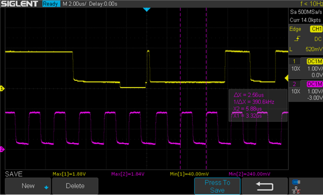

我目前正在使用 PCMD3140EVM-PDK 测试 PCMD3140。
我的 EVAL 配置如下:
- USB 供电
—使用车载 PDM 麦克风
跳线设置与评估版用户指南相同
软件:PPC3 v3.2.1
我正在检查 I2C 线路,方法是用示波器进行探测,并使用寄存器映射选项卡上的“读取所有寄存器”启动数据传输。
随附的是当我在 SDA 上升边缘触发时的范围激发。
数据传输中间有这种小脉冲。
您是否知道为什么会发生这种情况?
顺祝商祺!
筑波
    您好,Tsugumi-San,
    I2C 通信是否成功? 是否无错误地完成?
    我以前在 I2C 总线上看到过这种情况。 这似乎是在从机确认后进行的。在 ACK 之后的一小段时间内,主机或从机都不会在传输下一个字节之前将数据拉低。
    如果 I2C 通信没有问题,这将不会是问题。
    此致,
    阿瑟
    您好,Arthur,
    是的,I2C 通信已经成功,确实是在 ACK 之后。
    感谢您的澄清!
