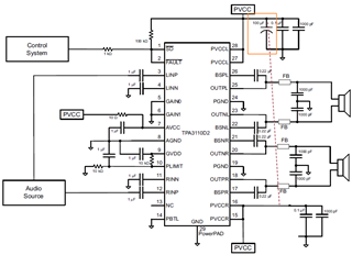

由于客户的主板尺寸有限制,他们是否可以只在 PVCCR 侧放置一个100uf,从 PVCCL 侧移除100uf,您有任何问题?
规格为24V = PVDD,L=10W,R=10W
此致,
标记
    你(们)好,Mark
      毫无疑问,THD 的输出将更加糟糕 。
      PVCCR 的 THD 将更加糟糕,这取决于主板布局,PVCCL 到 PVCCR 的寄生阻抗的大小。 除非我们进行测试,否则我们无法知道 THD 会受到多少影响。
      我们的设备仍应能在这种使用条件下工作。
