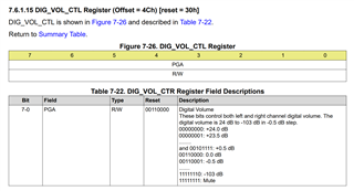

我的客户正在设置TAS5805M的注册表,现在他们遇到了Pin9 (SDOUT)的问题。
他们希望减少DB,因为SDOUT将达到最大值(他们说中文为截顶,我不太确定翻译是否正确)。
根据寄存器手册,它们调整0x4c寄存器(数字音量控制)。 如果设置为0xff (静音),则输出为零。
但是,如果他们将该值设置为其他值,如0x30,0x50,0x70,0xF0...等,它仍会达到最大值(截顶),这对其影响不大。
但是,从 静音设置中,它可以确保控制音量。 请您提供一些建议吗?

      这意味着他们发现发生了剪裁。
      他们正在更改的寄存器处于数字处理的末尾。 无论哪个值始终给出裁剪结果,这意味着数字信号在到达此位置之前已被裁剪。 输入数字信号不应超过0dBFS,而且在我们的设备内部,有24dB的余量,因此总数字增益不应超过24dBFS。
      让他们检查其设置。 如果问题仍然存在,您可以将其PPC3设置文件发送给我们,我们将进行检查。
