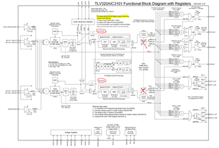

大家好,我使用HPLout (L声道)作为扬声器,MIC1RP/M (R声道)作为MIC,我有两个问题,谢谢您的建议。
1.能否同时启用录音(处理MIC信号至dout)和回放(处理Din至扬声器)
2.因为我使用L来播放,使用R来录制,所以播放可以使用L通道“效果”块,而录制使用R通道“效果”块
  如果录音和回放都可以同时启用(问题1)?  如下图所示?
    您好,
    下面是一个结构图,其中包含清晰的寄存器。
    1.是的,您可以同时路由录制和回放路径。
    2.不能,您不能使用效果进行回放,因为效果仅用于录制,如下面的图表/寄存器映射中所述。
    如果将寄存器107-D3 (R107-D3)设置为“1”,它将关闭每个SW-D1到SW-D4,并且两个DAC都需要关闭,因为这仅用于记录。
    此致。

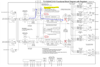

    pdjuandi,您好!
    从您的答复的方框图中,我可以使用记录路径(ADC)中的HPF,保留“信道处理/效果”用于播放(DAC),然后我们可以使用此设置同时启用录制和播放。 我的理解是否正确?
    顺便说一下,您知道去重滤波器的3dB切断频率吗? 是固定频率,我们不能修改吗?  感谢您的建议。
    您好,
    您可以像此处所示的蓝线那样进行配置,而不设置SW-Dx切换台:
    有关 可编程滤波器(包括去重)的信息,请参阅数据表部分11.3 .3.3 .1。
    此致。
    您好,
    带有寄存器的方框图真的很有帮助,因为数据表中的方框图没有在记录路径中显示HPF,我对HPF留在数字音频处理方框内感到困惑。  现在很清楚,谢谢。
    在11.3 .3.3 1表3中,我们的采样频率为48kHz,然后我将使用N0,N1和D1的最后一行。  您是否知道此去重滤波器的电流频率是多少?  谢谢你。

    您好,
    对于表3中的默认设置,切断频率约为3.5KHz。
