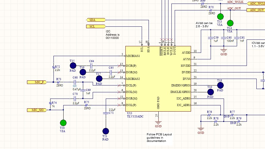

    您好,Luis,
    我附上了TLV的设置。 MIC_SIG是来自我们的麦克风的信号。 此配置是否有效?
    通过此设置,我现在尝试仅启用ADC IN2L(P)作为加号,IN3L(M)作为减号(第1/register52页设置为0x3f,因此IN2L和IN3L是左侧ADC的差分输入),并且我只启用了左侧ADC PGA并为左侧ADC通电。 我仍然没有通过I2S获得任何输出,也没有看到DOUT发生任何变化。 我还为MICBIAS1和MICBIAS2禁用了MICBIAS。
    我使用示波器重新测量了IN2L和IN3L,发现它们都是1.3V。
    我尝试为DOUT启用3-state,但DOUT引脚上似乎仍然没有脉冲。 我在第0/Register 38页中更改了D0,在第0/Register 27页中更改了D1。 这是否足以设置DOUT 3状态? 我只是想看看DOUT是否会显示脉冲。 这位于数据表的第15页(www.ti.com/.../tlv320adc3101.pdf )
    Nicole

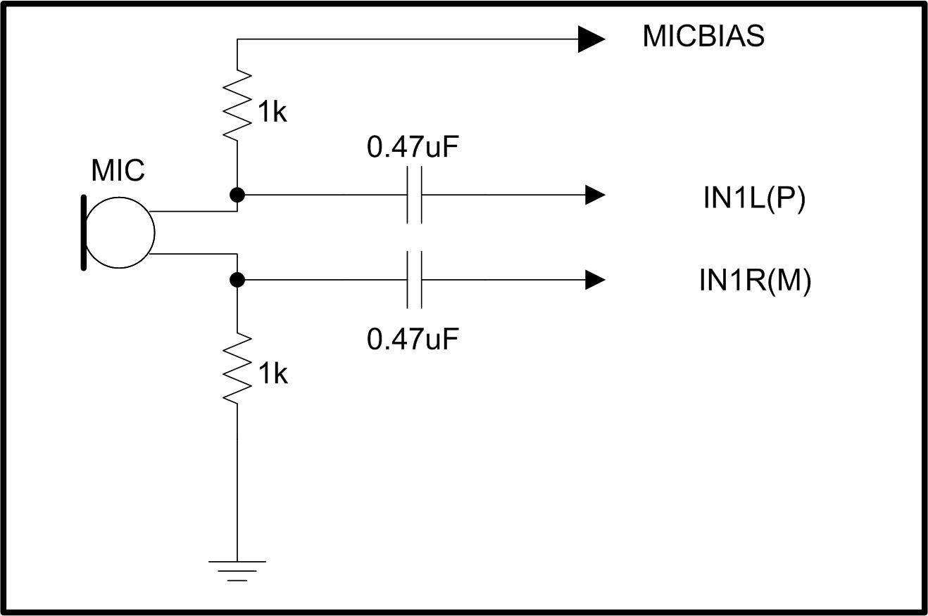

    您好,Nicole:
    使用差分麦克风时,我们建议将其连接到差分输入,如下图所示:
    为了验证I2S通信和DOUT引脚是否正常工作,您可以尝试使用抖动控制寄存器(第1页/寄存器26)。 此寄存器以15mV步长发送偏移值。 您应该通过配置此寄存器来获得恒定的数字脉冲。
