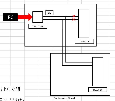

我的客户正在测试板上评估TAS6424-Q1。
但是,这种情况不是很好,因此我们正在调查原因。
该板由来自TAS6424 EVM的I2C控制,例如:
(唯一一款EVM运行良好)
虽然我已经确认了,但原理图没有问题。
我从我的客户那里收到I2C_LOG,您能否确认已连接?

    数据转储需要更多说明。 请提供数据结构,以便我们能够理解。
    另外,我看不到两块板之间的接地连接。  I2C必须在两个板之间连接接地。
    我的客户说数据是由PPC3生成的。
    每个板上的GND相互连接。

    您好,Kuramochi-san,
    Gregg不在办公室,我将帮助您。  您似乎无法写入设备。  这也意味着您的阅读也不准确。  请仔细检查以下各项:
    EVM上的SDA实际上连接到SDA引脚和SCL。
    每个SDA和SCL只有一个上拉电阻,即如果客户主板有上拉电阻,则卸下EVM上的上拉电阻。  进行一些示波器捕获,并确保1为高,0为低。
    电阻器的寄存器设置全部接地。
    请告诉我。  现在我们正在调试硬件。
