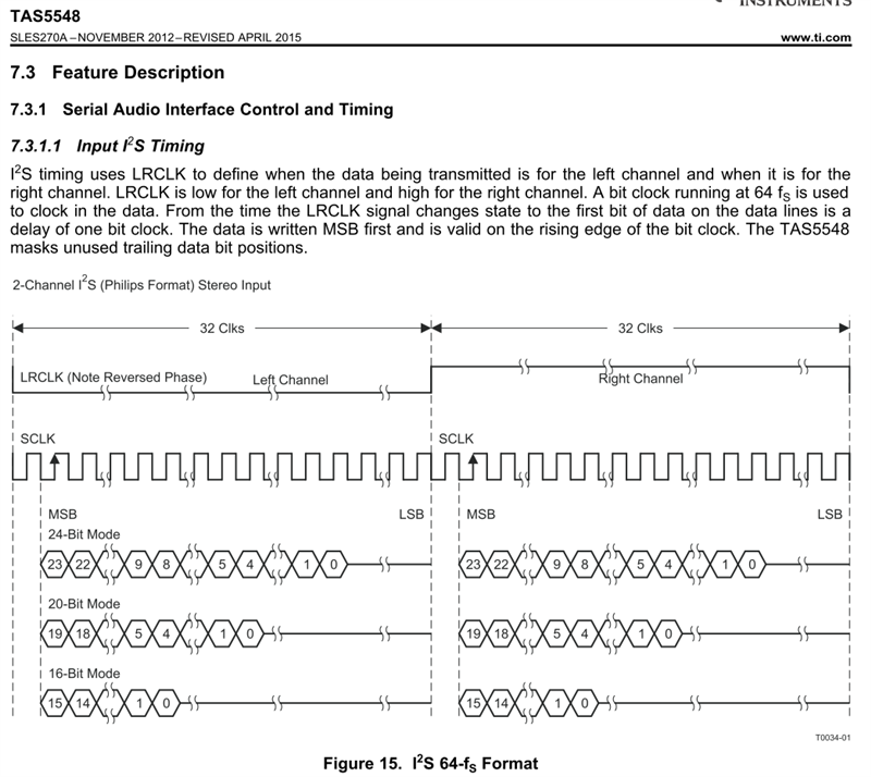

尽管TAS5548支持高达24位的I2S输入字长度,但如果输入32位音频数据,TAS5548如何工作?
我的理解是否正确,即低12位音频数据被切断?
此致,
加藤
    加藤山
    根据数据表:"TAS5548屏蔽了未使用的尾随数据位位置。" 这意味着,任何超过最大接受的24个I2S位的位都将被屏蔽(忽略)。
