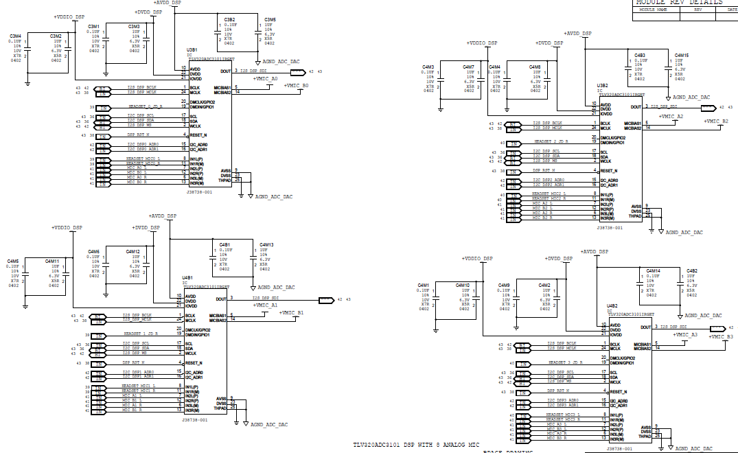

    我们的设计中总共有8个模拟麦克风,使用4个ADC,如下所示。
    但是,通过您的设置,我们只能在on2 ADC上启用MIC。 其余的多指标类集调查不起作用。 您能帮我们吗?

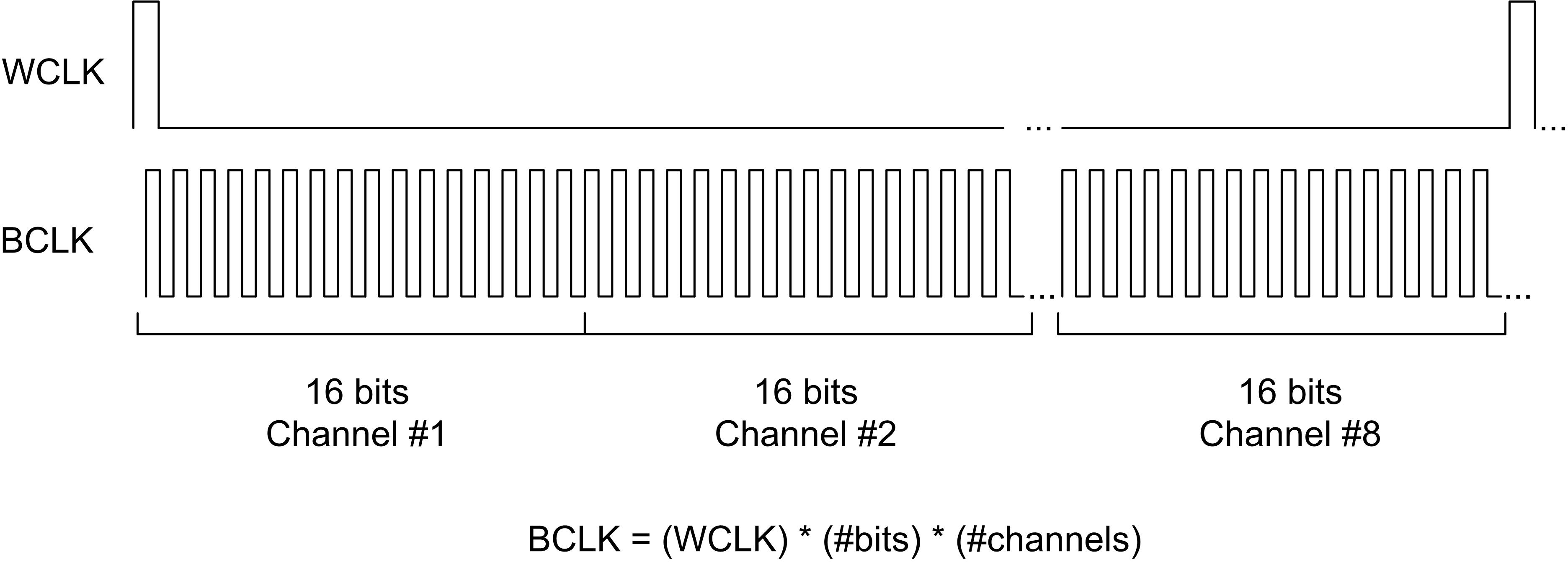

    您是否在TDM模式下连接ADC? 我的意思是,所有ADC是否共享相同的DOUT线路(请查看下图了解详细信息)?
    在这种情况下,您需要确保BCLK符合以下条件:
     在不使用DOUT线时,您需要添加偏移并将其置于Hi-Z中。 这是为了避免ADC DOUT线路之间发生任何碰撞。 请将Page 0/ Register 27/ bit D0配置为"3-说明DOUT: enabled"(DOUT:已启用)。 然后,每个ADC都需要特定的偏移量以避免任何冲突。 要添加偏移,请配置第0页/注册28。
    最后,每个ADC需要哪些模拟输入? 我共享的脚本使用IN1L和IN1R作为单端。
