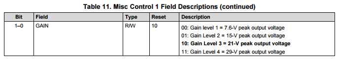

我收到了客户的以下问题。
重新标记“增益”电阻器,此峰值输出电压是PWM信号还是模拟信号?
此致,
Kuramochi
    库拉莫奇山
    PWM的峰值输出电压为PVDD伏丁所值。  因此,这是扬声器输出针脚处的峰值音频输出电压。
