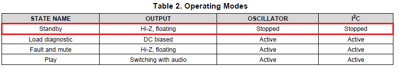

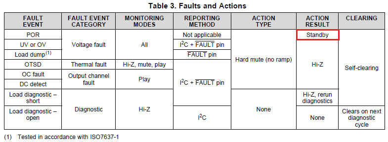

表3显示 POR的操作结果为"待机",如下所示。
POR 事件后,我是否会将其视为以下状态?
我认为表2中的待机状态 表示 机箱#STANDBY引脚低。
如果我的理解正确,表3中的"待机"是什么意思?
此致,
Yaita /日本距离
    八分三,
    当设备处于POR事件时,它的反应与将设备置于待机模式的反应相同。

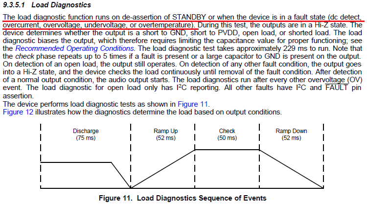

    PVDD恢复后,TAS5411-Q1是否自动返回到正常模式?
    如果答案为否,在 这种情况下如何从待机模式(I2C处于非活动状态)返回到正常模式?
    我想知道 在POR事件时是否出现“Load Diagnostics (加载诊断程序)”。
    此致,
    Yaita
    八分三,
    当PVDD从POR事件中恢复时,设备将自动重新打开,并将运行负载诊断,就像退出待机状态时一样。
