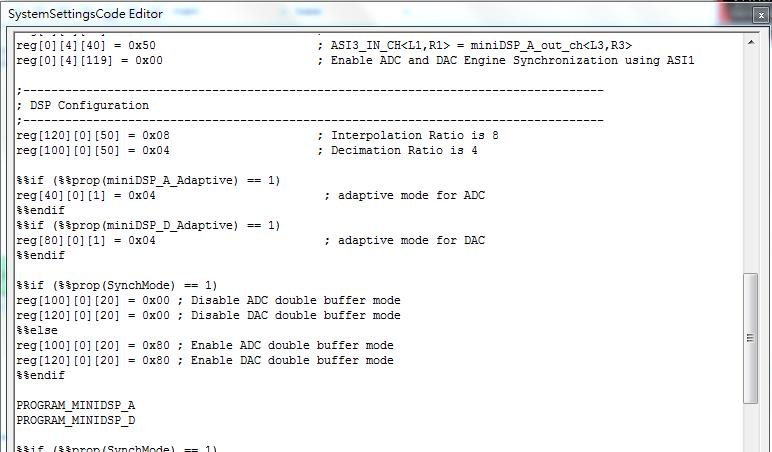

  1. 我使用Multi_Channel_Digi作为AIC3262输出。 我尝试开始录制音频文件(.wav),但音频格式为立体声(只有两个频道)。
我需要一个四声道音频文件。 您能否建议如何实施?

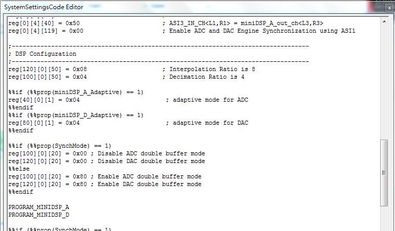

2.我想调整两个代码MDAC和mAdc。 是否应该在系统设置代码编辑器中修改变量?
谢谢,Ian。
    你好,Ian,
    不幸的是,TLV320AIC3262EVM-U不能用于PC的多通道操作。 PurePath Studio将在多通道模式下配置EVM,但EVM中的TAS1020b仅可用于单声道/立体声用途。 即使编解码器配置正确,PC也只能在单声道/立体声模式下使用EVM。
    2.确切地说,要修改MDAC和mAdc值,只需修改PurePath Studio中的系统设置代码。
