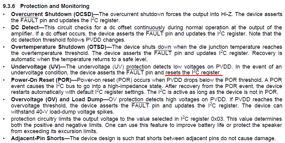

数据表显示了有关"欠压(UV)"的以下信息。
TAS5411-Q1是否复位了所有I2C寄存器(发生欠压后除外)?
如果答案为"是",您能否告诉我"控制寄存器"(0x03)的默认值?
我还想知道 发生欠压后故障寄存器(0x01)的值。
此致,
Yaita /日本距离
    八分三,
    你可能发现了一个打字错误。它应该说,“设置I2C寄存器”。 故障寄存器(0x01)的值应为0x10。
