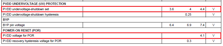

大家好,
电气特性数据表显示以下内容。
如果PVDD降至4V,发生 了UV保护 或POR?
哪一项 首先生效?
此致,
Yaita /日本距离
    八分三,
    UV和POR相互跟踪。因此,UV始终首先起作用,然后POR将在电压下降时作出反应。
