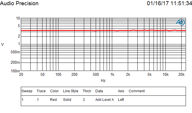

我想在20kHz以上操作TAS2505。  我的采样率为48kHz。  您能否提供至少为24kHz的频率响应曲线?

    阻抗为8欧姆。  增益尚未确定。

    请查找所附图示,了解TAS2505 8欧姆频率响应。
