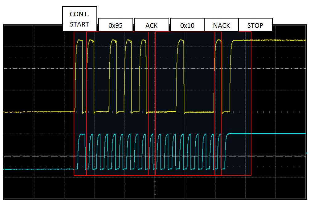

我尝试从PCM1863读取寄存器值,但没有成功。 可以进行书写,设备可友好地作出反应(例如设置新的定时参数)。 几周前,我在另一个线程中询问了这个问题,但没有得到任何答复(可能是因为该线程被标记为已回答,因此TI不再阅读该线程?)。 我们非常感谢您的帮助。 请在此处找到原始问题: e2e.ti.com/.../206.6666万

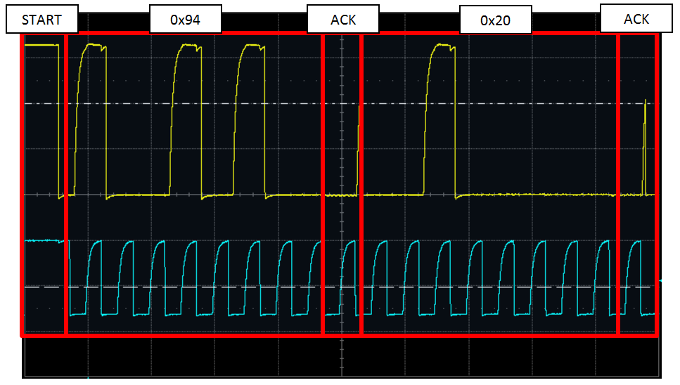

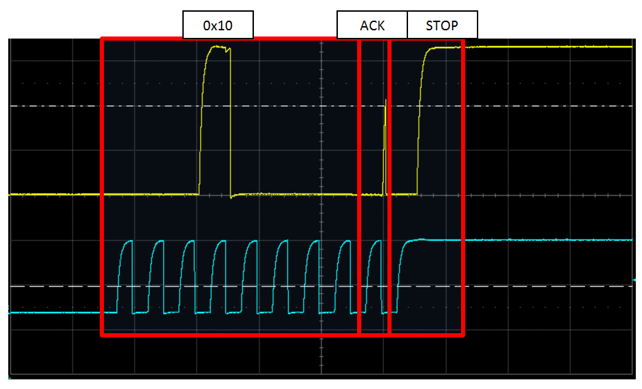

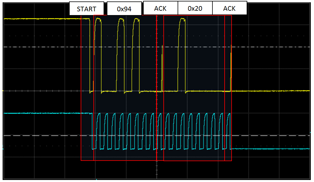

    我认为问题在于使用完全启动/停止分隔写入和读取操作。 使用写入后重复启动操作应该可以解决您的问题。
    我使用PCM1865 EVM对其进行了测试,并成功地将0x10写入寄存器0x20,然后执行回读。 图像1和2显示我正在写入0x10以配准0x20,图像3和4显示我正在从配准0x20读取0x10。

    您好,Brian,
    非常感谢您的回答,为我指明了正确的方向。 我不知道重复的启动条件。 它现在也在这里工作。 在Raspberry Pi 3上使用Raspbian,这解决了问题(每次重新加载模块后):
    设置重复启动
    echo Y >/sys/module/i2c_bcm2708/parameters/bined
    设置停止/启动
    echo N >/sys/module/i2c_bcm2708/parameters/bined
