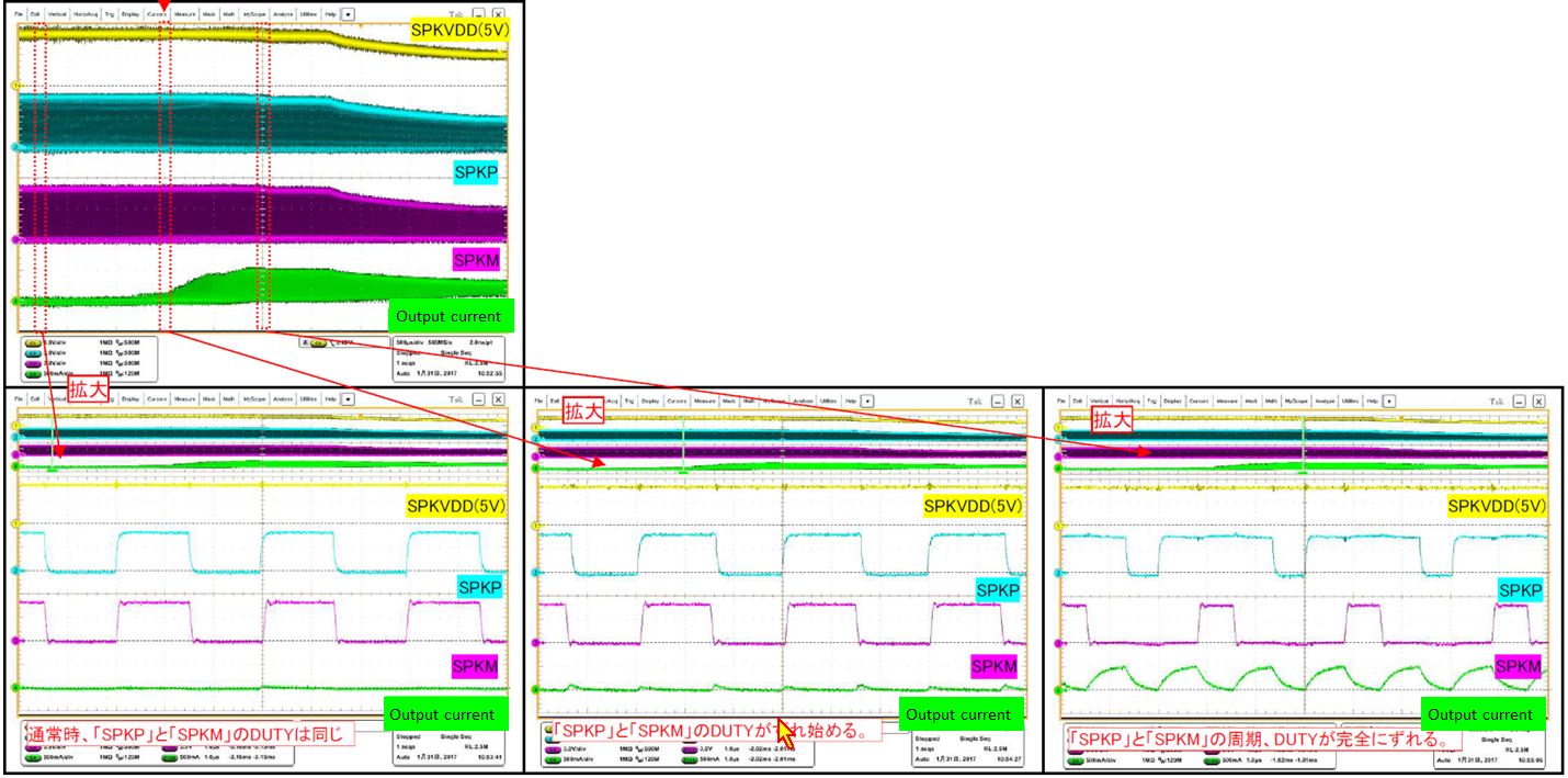

    他们已经通过连接8欧姆寄存器 而不是扬声器来确认这种现象。
    只有在打开电源后第一次激活模拟音量时,才会确认这种现象。
    请参阅以下观察到的波形。SPKP和SPKM的占空比似乎会产生一些直流电平,如偏移。

    您好,Toshi-san,
    感谢您确认使用8欧姆电阻器的现象。
    我建议进行更多的测试。 客户是否可以尝试在SPKVDD处使用另一个5V电源? 特别是,客户是否可以尝试使用另一个5伏电源,以驱动比实际电源更大的电流? 这将使我们能够更好地处理这一问题。
    最后,出现问题时是否可以提供SPKP和SPKM输出的一些捕获?

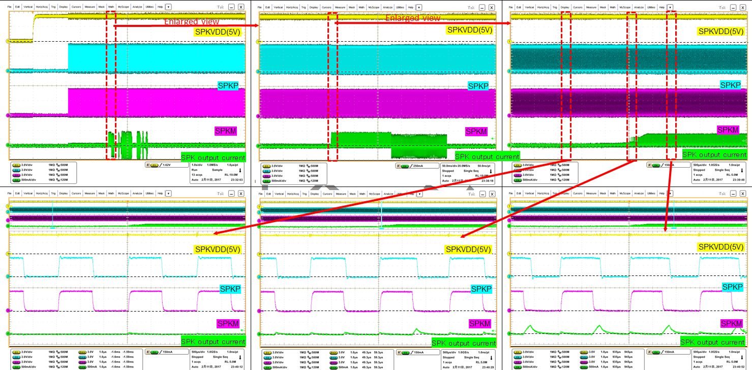

    你好,Lui-San,
    感谢您的支持。
    我的客户确认,在SPKVDD使用外部5V电源时,在-30°C时不会出现重置现象。 但是冷启动时,SPK输出处的电流仍然过大。

    你好,Lui-San,
    感谢您的支持。
    我的客户报告,将P0/R63的值从0x90更改为0xA2时,冷启动时没有过大电流。
    设置内容如下;
    -左通道DAC已通电
    -右通道DAC断电。
    左通道DAC数据路径=右数据
    -右通道DAC数据路径=关闭
    -禁用DAC通道音量控制软步进。
    当设置P0/R63 = 0x92或0xA0时,the现象无法改善。
    我不知道为什么此设置有任何影响,但如果您知道原因,能否解释一下?

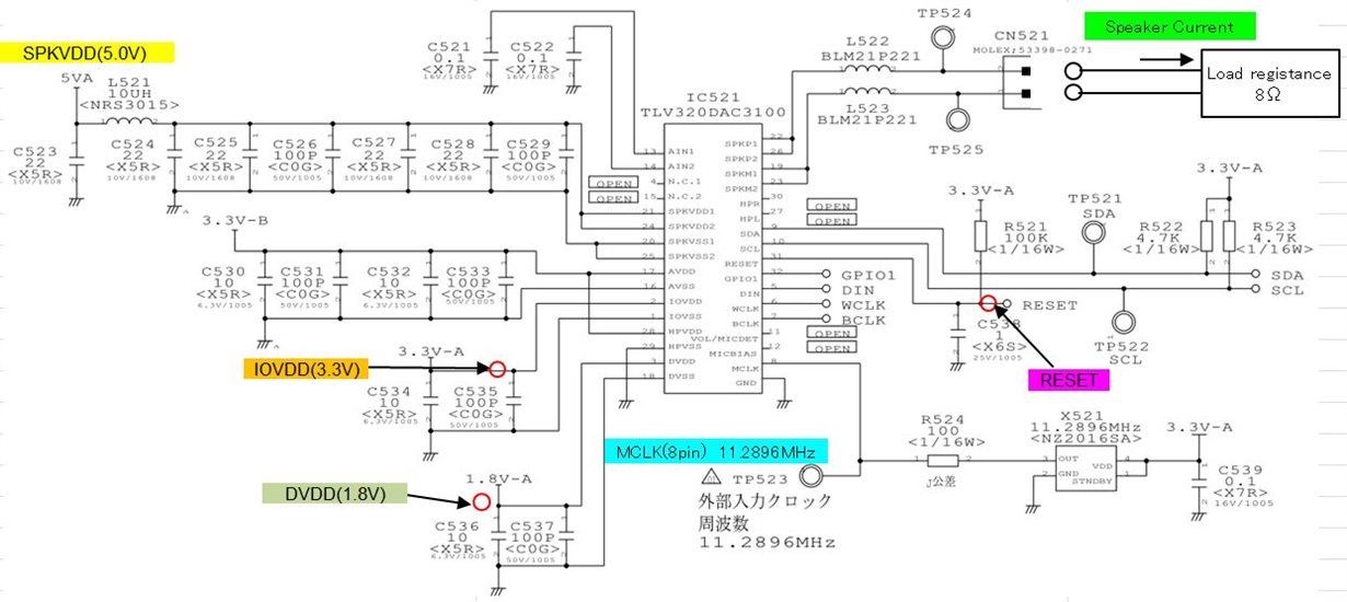

    我从客户那里获得了布局(pdf文件)。 我想直接发送给您。
    能否告诉我您的电子邮件地址?

    Toshi-san,
    布局似乎正确。 散热垫已正确连接。
    客户是否可以尝试用新部件更换此部件? 设备可能已损坏,无法正常工作。

    路易斯-桑,
    感谢您检查布局。
    他们设计的布局没有问题,这让我感到宽慰。
    尽管程度不同,但这种现象在所有10个原型中都存在。
