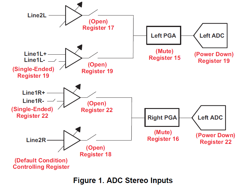

我们需要4通道ADC和1通道DAC。  ADC用于感应电压,电流,温度。 Q100为必填项。
TLV320AIC3104-Q1是编解码器,可用于感应四通道信号和一通道输出。 但这适用于音频应用,电容器用于交流耦合。 所以我正在检查这部分是否可以通过直流耦合来感应低频信号,比如温度,电压,以及感应精度如何。 谢谢。
Charles
    您好,Charles:
    TLV320AIC3104-Q1可以采用直流耦合。 必须卸下模拟输入和输出处的任何交流耦合电容器。
    它是立体声音频编解码器。 因此,它包含两个ADC和两个DAC。 如果需要更多通道,则需要两个TLV320AIC3104-Q1。
    但是,我们建议将其用于音频应用,而不是直流感应。 内部ADC/DAC块具有可能影响直流采样精度的误差增益。

    对于信道,我认为可能可以使用时分法,我注意到有六个输入引脚,但有四个输入信道可以单独启用和禁用。
    您是否有显示直流信号采样精度的测试数据? 我看不到关于错误增益的太多介绍。

    当连接多个编解码器并共享I2S线路时,使用时间划分方法。 这样,数据线可以同时发送多个数据(每个编解码器两个通道)。 即使编解码器具有多个可配置为单端和差动的输入,也只能发送两个通道数据(左右ADC)。
    关于直流信号采样,我们没有足够的数据,因为编解码器用于音频应用。 所有数据都指定在20Hz到20kHz的范围内。 但是,数据表中的所有增益误差数据都适用于直流信号。
