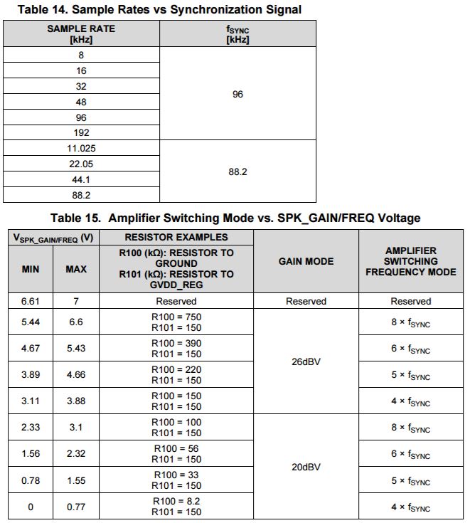

TAS5756M仅允许通过循环PVdd更改放大器FSW。 对于我使用AM调谐器的应用程序,这是不可行的。
我的想法是通过更改输入FS来更改FSW,如下所示
已选择HF7。
FS=44.1k,Fsync = 88.2k,所选FSW为4xFsync = 352kHz
FS=96k,Fync=96k,且选定的FSW为4xFsync = 384kHz
[Q1]我们可以随时更改4线I2S切换FS 44.1k和FS 96k以设置不同的FSW吗?
[Q2]是否需要其他设置?
Rgds
开尔文
    您好,Kelvin,
    如您所述,仅当循环PVDD时才能更改放大器的FSW,但允许更改采样率以更改FSW。 因此,您可以尝试这种方法,但我建议在动态更改采样率时测试放大器的性能,看看这种行为是否适合您的应用。
