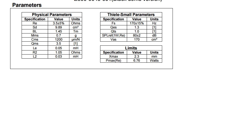

我需要一些帮助来了解以下扬声器规格是否可以与 TAS5731EVM一起使用。
之前,我们总共使用了3个扬声器,如下链接所示
http://www.mouser.com/ds/2/334/AS0.6004万PS-R-982169.pdf</s>98.2169万

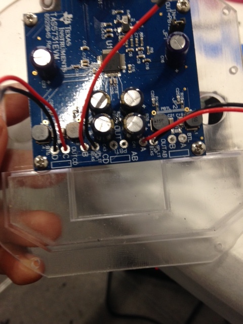

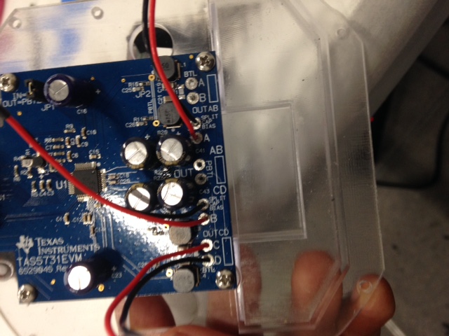

连接如下图所示。
现在我们要改为以下发言者。 以下扬声器是否可以在不更换硬件的情况下正常工作?
Ranjith
    Ranjith您好,
    根据上述信息,新扬声器应可与此设备配合使用。 但是,我建议您小心不要过度驱动扬声器,因为扬声器之间的最大功率额定值太大(15 W至6.76 W)。 您可以使用设备的DRC功能来限制交付给负载的功率,以降低此风险。
