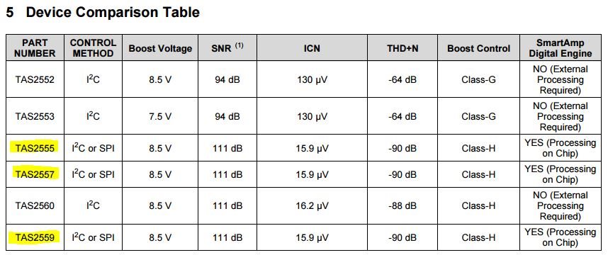

大家好,
我看到TAS2557和TAS2559是系统中的预览部件。 下表与数据表中没有差异。 我们能否对这两种设备和TAS2555进行比较? 一些应用示例中的一个优于另一个的部分也可能很有帮助。 谢谢你。
此致,
Akash Patel
    您好Akash,
    TAS2559在DSP (智能放大器算法)中具有与TAS2557相关的附加功能。 另一方面,TAS2559具有立体声处理功能,此功能使该设备在立体声系统中比TAS2557更出色。
    Jose Luis Figueroa
    音频应用工程师| LPAA
    您好,Jose,
    看起来所有三个器件(TAS2555,TAS2557,TAS2559)都在DSP上具有智能放大器算法。 您是否还可以讨论TAS2555和TAS2557/9之间的区别?
    我们有兴趣在系统中安装单声道扬声器,因此TAS2555或TAS2557似乎更适合?
    此致,
    Akash Patel
    阿卡什
    没错,所有这些器件都在DSP上具有Smart Amp算法。 但我的意思是TAS2557在DSP上有用于与TAS2559相关的智能放大器算法的其他内部块。
    TAS2557为DSP上的智能放大器算法提供了额外的块,如3频段DRC,心理声学低音等,与TAS2555相关。
