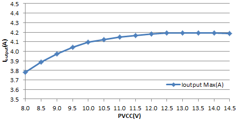

您好,
请告诉我过电流保护的阈值电流,因为它没有在TPA3110D2数据表中提及?
此致,
加藤
    你好,Safanori-san,
    请参阅下表了解TPA3110上的OC阈值。
    肖恩-桑,您好!
    感谢您的快速响应。
    我了解并将告知客户此信息。
