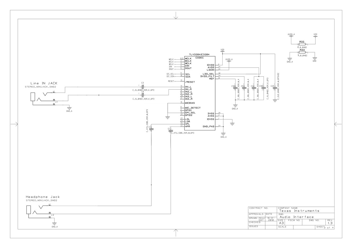

    您好,Louis:
    我使用CC85XX耳机参考设计1_3_SCHEMATIC.pdf作为参考:
    我查看了评估板的原理图和CHIP文档的原理图,但没有发现很大差异。
    对于开机顺序,关于我使用LDOIN,没有什么可做的,我使用相同的电源。
    DAC模式和ADC模式之间是否有任何硬件差异? 我看不到。

    编辑:又有一些奇怪的事情,如果我将一般接地电源(3.3V)与外部接地电源(1.8V)连接起来,我得到的切断电极少。 这肯定是一个基本问题,但又是什么类型?
    您好,Frederic,
    MICBIAS是否连接到GND? 在您的原理图中,似乎是以这种方式连接的。 MICBIAS实际上是一种可配置的输出。 因此,它可以提供2.0V,2.5V或AVDD电压。 是否可以尝试断开此针脚? 如果不使用,您可以让它浮动。
    请告诉我问题是否仍然存在。
    此致,
    Luis Fernando Rodríguez ñ o S.
    您好,
    感谢您的回复。
    抱歉,这是以前的设计;目前的设计有微偏差,问题出在其他地方。
