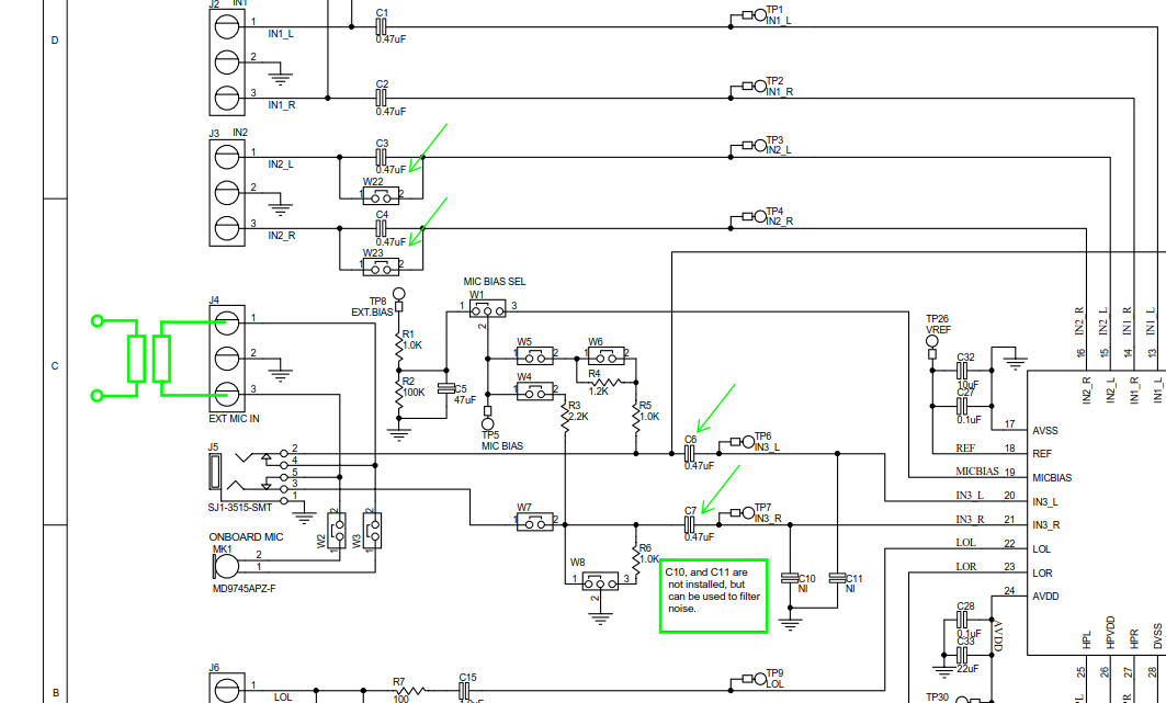

    我尝试使用第二块评估板验证问题。 使用此EVM,我可以将噪声阈值标志设置为-90dB。 然后我搜索了两块板之间的差异。
    我发现当我们使用变压器进行去耦时,受影响的EVM上的C6和C7短路。 在去除C6和C7上的短路后,两个EVM都表现出相同的行为,我可以将噪声阈值标志设置为-90dB。
    C6和C7用于分离in3_L / in3_R处的共模电压 在我看来,使用输入变压器时不需要使用它们。 但对输入噪音有影响。
    1. 您能向我解释一下背景吗? (例如,与输入偏置电流的相互关系,两个输入的共模电压不等,...)
    2. EVM上的W22和W23提供了使IN2L/IN2R的去耦电容器短路的能力。 这表明不一定需要电容器。
    3. EVM的原理图提到了用于过滤噪声的C10和C11。 此电容器的建议值是什么? 在使用IN3L / IN3R差分模式时,它们是否有用?
    这是EVM原理图中的摘录,其中显示了电容器和输入变压器:
    Markus
    你好,Markus,
    TLV320AIC3254具有直流测量模式,需要绕过C3和C4等模拟输入电容器。 在这种情况下,必须确保模拟输入处于推荐的工作范围(0V至AVDD)。 否则,模拟输入可能会损坏。 由于此编解码器是为音频应用而设计的,因此直流测量模式将不会像精密ADC那样精确,但它可用于获取接近的直流电平。
    在某些情况下,音频编解码器可能暴露在EMI等噪音环境中。 这些脚印被视为EVM对这种噪音环境敏感的情况。 建议使用pF顺序的电容器来减少此类噪音。
