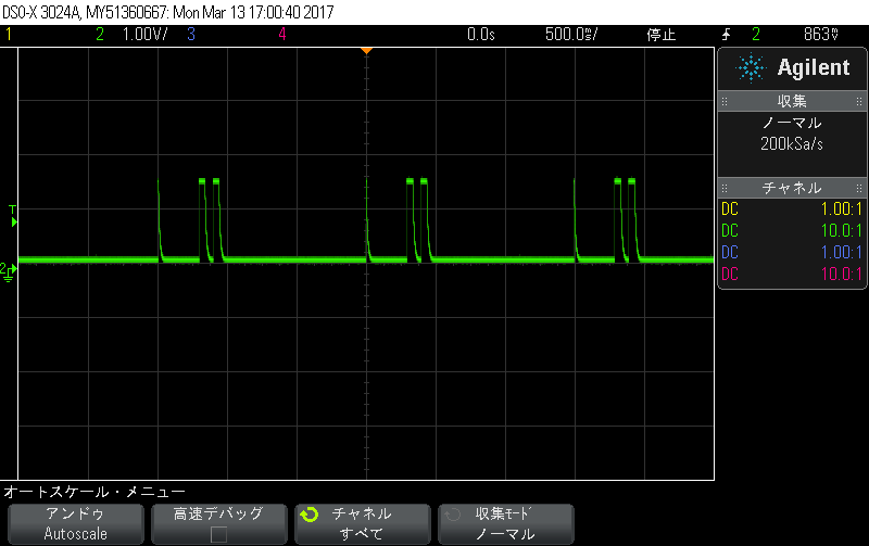

您好,
当没有I2S信号时,将按以下方式输出脉冲。
是否正常工作?
此致,
Kuramochi
    黑木山
    请提供更多信息。
    1. 示波器连接在哪里?  输出针脚或扬声器输出?  输出+或输出-。
    2. 您是否有I2S时钟?
    3. 读回故障寄存器并提供数据和可能存在的任何故障
    4. TAS6424-Q1处于什么状态,例如待机,静音,播放
    请提供数据,以便我们可以正确回答您的问题。
    Kuramochi-san。
    进一步检查后,该图解似乎负载诊断正在反复运行。 您是否在此通道上存在负载诊断故障,例如开路负载? 请检查设置和负载诊断报告寄存器。
