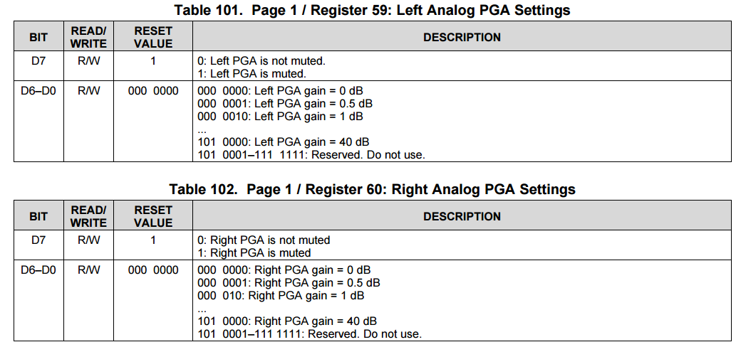

您好,
我在接收来自TLV320ADC3101的任何输出时遇到问题。 我在我的环境中设置了I2S,它似乎正在获取值,但所有值都读数为0。 我已经检查了共模电压,并确保它在1.3V左右。 我还仔细检查了TLV320ADC3101 (即麦克风)的输入是否正确。 我想知道是否有办法知道问题的原因? 我附上了PurePath Studio生成的头文件。 我已经确定I2C是通过写入到一个登记簿并读回值来查看它是否是我所写的。
如有任何帮助,我们将不胜感激。 提前感谢。
e2e.ti.com/.../7215.base_5F00_main_5F00_Rate8_5F00_pps_5F00_driver.h
    您好,Nicole:
    从您发送的寄存器设置中,似乎只使用左通道,但是,左PGA增益被静音,而右PGA未静音。
    //# reg[1][59]= 0xd0;reg(1)(0x3b => 59) ADC取消左麦克风PGA的静音并设置为40dB增益
    { 59,0xD0}
    //# reg[1][60]= 0x10;reg(1)(0x3c =>60)右PGA静音
    { 60,0x10}
    当设置为'1'时,左/右模拟PGA设置的位D7记录相应的PGA静音:
    请在您的系统中更改此项并告知我们结果。

    您好Diego,
    糟糕! 我现在改变了
    //			# reg[1][59]= 0x50 ; reg(1)(0x3b =>59) 将ADC左麦克风PGA取消静音并设置为40dB增益
    {59,0x50},
    //			# reg[1][60]= 0x80 ; reg(1)(0x3c =>60) 右PGA静音
    {60,0x80},
    但我仍然没有从DOUT获得输出。
    Nicole
