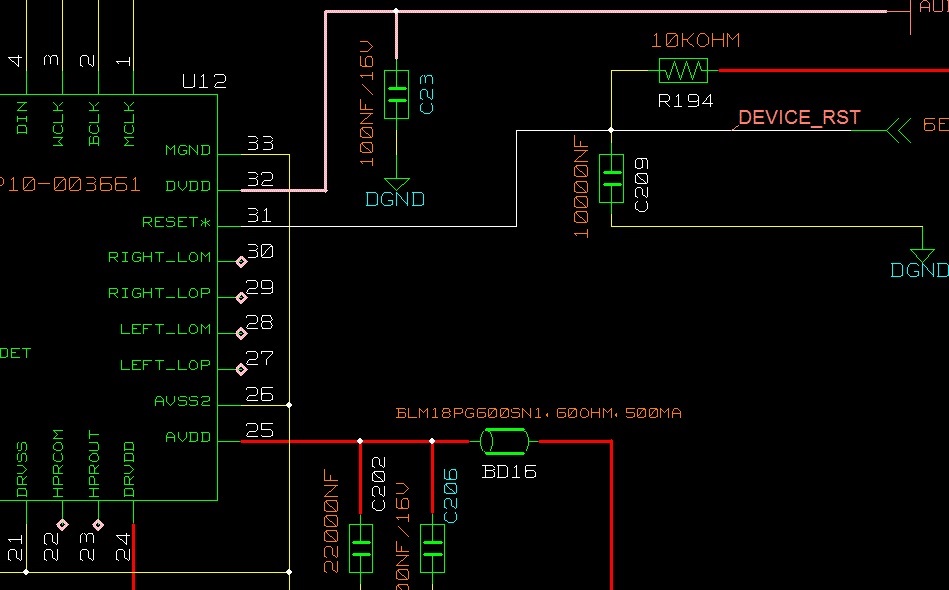

您好,TI:
我有兴趣使用音频编解码器IC。
我想知道如何处理下面的输出针脚,因为新型号中缺少音频输出。
请检查您是否需要将其单独绑在地面上或处理上拉等,然后回复。
    您好,BJ Han,
    未使用的模拟输出,如线路输出(RIGHT _LOP/M,LEFT _LOP/M)和耳机输出(HPRCOM/HPROUT,HPLCOM/HPLOUT),如果不使用,则可以保持浮动状态。 无需连接其他部件或将其连接至GND或VDD。
    此致,
    Luis Fernando Rodríguez ñ o S.
