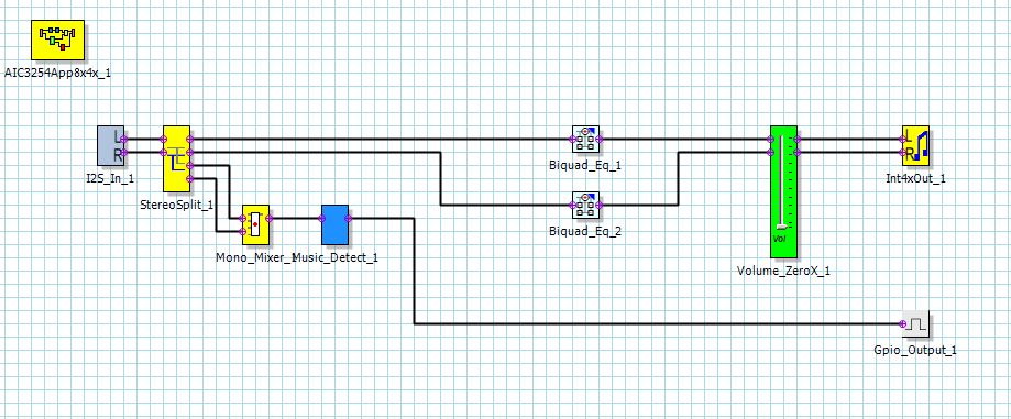

尊敬的技术支持团队:
我对AIC3254有一些疑问。
问题1.)
如果I2S输入数据不是来自主中继器的数据,我想将DAC静音。
您能建议在纯路径上使用music_detect的方式吗?
我的想法如下。 我认为music_detect的输出连接GPIO,主机CPU/CMCU接收到它。
然后,主机应通过I2C控制AIC3254的音量静音寄存器。
音量组件没有静音端口,因此我没有将music_detect的输出直接连接到音量。
如果 您有更好的解决方案,请告诉我。

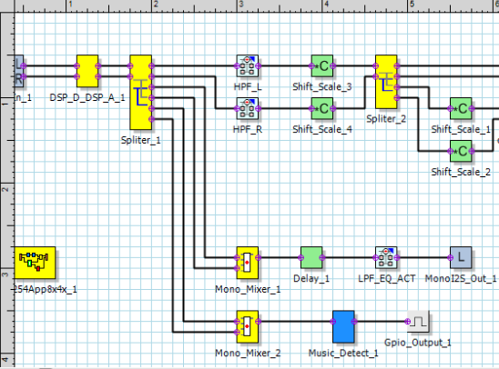

    您好,Luis Fernando Rodríguez S,
    感谢您的回复。

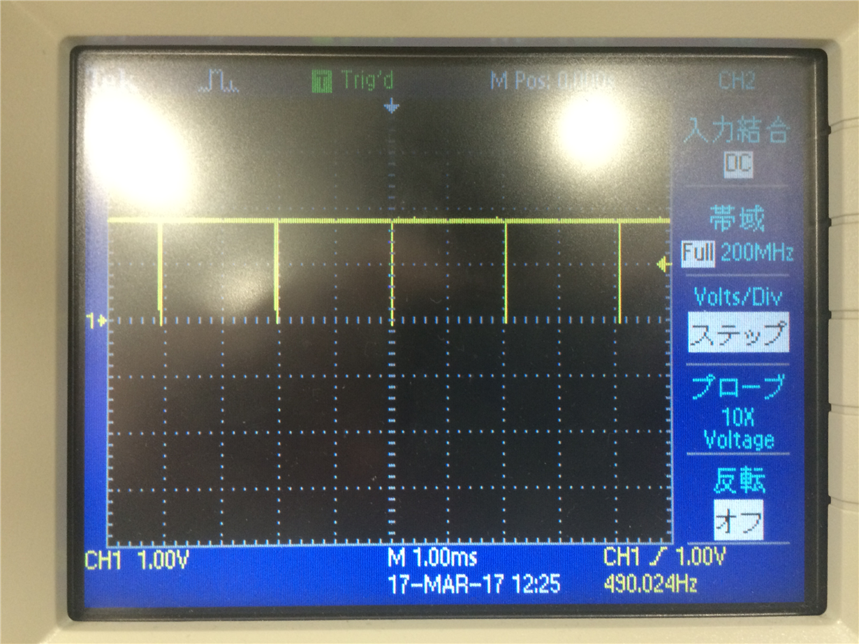

    我尝试了使用GPIO输出的music_detect。
    以下范围是GPIO输出。
    无论是否播放音乐,始终都是这种行为。
    我希望"播放音乐GPIO高"和"不播放音乐GPIO低"。
    ■PurePath项目文件
    如果可能,您能否检查纯路径项目?
    e2e.ti.com/.../3326.AIC3254.zip</s>3254.

    您好,TTD,
    GPIO中断不会以这种方式工作。 GPIO发送大约2毫秒的中断或2毫秒的多个脉冲,直至读取标志。
    您需要配置Page 0/寄存器48-49 (分别为INT1和INT2),以便使用大约2ms持续时间的1个脉冲的高中断或一个链脉冲。
    此致,
    Luis Fernando Rodríguez ñ o S.

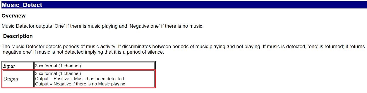

    我预计"播放音乐⇒GPIO高"和"不播放音乐⇒GPIO低"基于music_detect,
    但事实上,我理解您的评论,即GPIO输出是中断行为。
    当CPU/CMCU获得此GPIO中断(2ms 1脉冲或2ms脉冲链)时,
    CPU/CMCU应读取什么寄存器才能获得是否通过I2S播放音乐的条件?
    我猜它应该在下面读music_detect,但我不知道它的"输出(3.xx格式)"是什么寄存器
