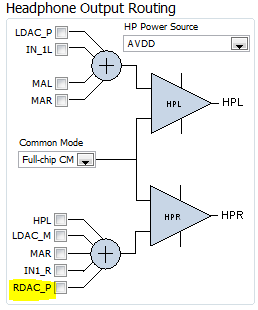

您是否可以在TLV320AIC3254应用参考指南SLAA408A中确认这些错误/打印错误:
1)第129页,注册第0页,注册第13页- D3应该是"右通道DAC重建滤波器的负极端子是否/未路由至HPR"?  我看不到来自正极端子的可能路由。PAG
2)第139页,注册第1页,注册54 -所有位标题都应改为“负终端选择”,以匹配注册名称/功能?
我假设这两种情况都是如此,但配置/操作存在问题,我只是想确保。

    您好,Robert:
    1)应用说明正确。 它必须是"右通道DAC重建滤波器的正极端子是/不是路由到HPR"。 有关详细信息,请参阅AIC3254 CS软件:
    2)感谢您的观察。 您回答正确。 我会通知此事,以避免将来出现混乱。
    SLAA408A是此应用手册的最新版本。

    Luis,
    谢谢。 1)我引用了不正确的编解码器图,并交换了右侧DAC极性。 现在这是有意义的。
