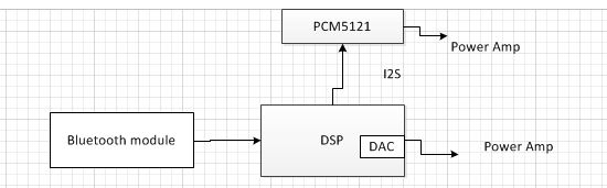

您好,团队,
我正在使用PCM5121, DSP输出I2S至PCM用于高音扬声器,同时使用DSP的内部DAC输出用于低音扬声器,但他们发现高音扬声器和低音扬声器之间存在相位差异。
对于PCM5121,它在I2C模式下使用,寄存器43为0.0001万 (具有去重功能的8x/4x/2x FIR插值滤波器),因此数字滤波器延迟为20/FS。 我们检查了DSP的DAC滤波延迟是否为24/FS。
因此,它们在DSP内的高音扬声器通道中增加了4/FS延迟,在第一次测试时,它工作正常,高音扬声器和低音扬声器之间的正时被取消, 但是,第二天他们再次测试,发现即使添加了4/FS,仍然存在延迟不匹配,他们尝试了很多次,发现需要添加另一个2/FS来校准不匹配。
只是想与您确认一下,PCM5121的延迟范围是多少? 还是漂移? 谢谢!
