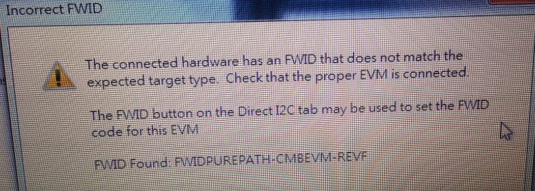

客户希望使用TAS5760M EVM,GUI在新笔记本电脑上显示FWID错误。
您以前见过这个问题吗?
SHH
    你好,SHH,
    此错误仅表明主板上的FWID与软件预期的自动检测所连接主板的FWID不同。 通过跳过此错误,可以在没有任何问题的情况下对主板进行评估,因为FWID在评估期间不会导致任何问题。
