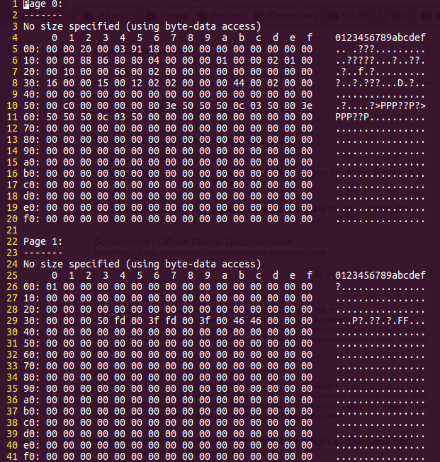

    您好,Luis,
    通过禁用AGC功能,我们没有收到任何溢出中断。
    请查找禁用AGC后所做寄存器更改的附件

    您好,Luis,
    我们按照MCLK配置了这些值,但没有收到任何中断。
    已配置的寄存器,

    您好,Mohan,
    您需要将PLL配置为以下值:
    第0页/注册4:0x03 (MCLK为PLL_CLKIN,PLL_CLK为CODEC _CLKIN)
    第0页/注册5:0x91 (已启用PLL,P = R = 1)
    第0页/注册6:0x18 (J = 24)
    第0页/注册18:0x88 (NADC已启用,NADC = 8)
    第0页/注册19:0x86 (mAdc已启用,mAdc =6)
    此致,
    Luis Fernando Rodríguez ñ o S.
    您好,Luis,
    这些是我们根据您的建议设置的寄存器配置。 但是,我们仍在接收溢出中断。
