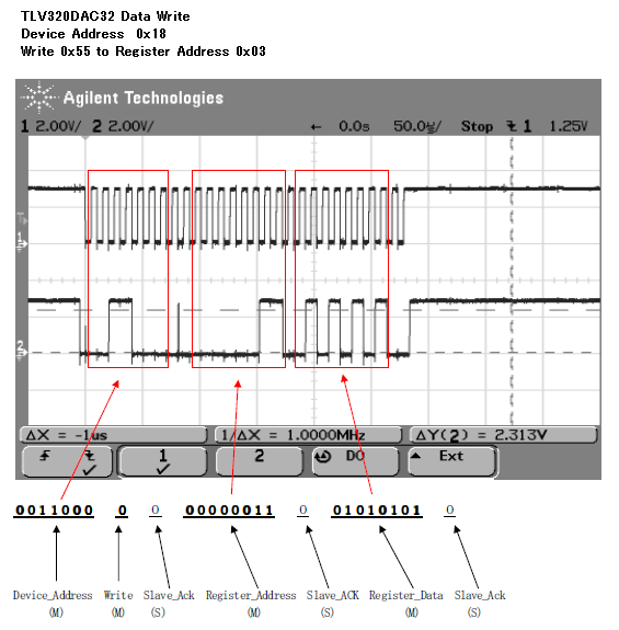

客户评估MSP 430F5242和TLV320DAC32之间的I2C通信。
为了检查其是否正确写入了登记簿,在写入后将读取相同地址的登记簿。
但是,似乎正在读取指定地址+1的寄存器内容。
下图显示了将0x55写入寄存器地址0x03,然后读取寄存器地址0x03,0x02时的波形。
因此,当读取寄存器地址0x02时,将输出0x55。
比较数据表P22的图24 (I2C写入)和图25 (I2C读取)似乎没有问题。
您是否知道书写或阅读是否有问题?

    您好,Takashi:
    这很可能是某种时间问题。
    是否有办法增加重复开始前的时间?
    此致,
    Ivan Salazar
    德州仪器(TI)
    您好Ivan:
    感谢您的回复。
    添加的客户在使用以下内容重复开始前等待。
    1.在I2C 100kHz咔嗒声下测试重复启动的延迟时间(从1到250 us)
    2.在I2C 10kHz时钟上测试重复启动的延迟时间,从1到250 us
    3.在I2C 400kHz时钟下测试重复启动的延迟时间,从1到250 us
    但是,I2C读取的结果没有改变,读取另一个地址的寄存器。
    下图显示插入I2C 100kHz和110us等待时的波形。
    在重复开始之前,我应该等待多长时间?
    还有其他可能的原因吗?
    此致,
    Takashi
    高桥
    您是否有机会使用不同的TLV320DAC32 IC尝试此功能? 只是为了验证这是否是单个设备的问题。
    此致,
    Ivan Salazar
