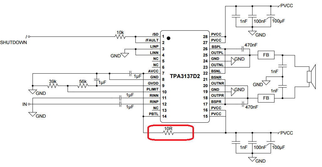

尊敬的先生
请问,10R以下的功能是什么
我可以使用0欧姆代替吗?
    您好,Kai,
    PVCC是电源FET的电源,AVCC是输入模拟电路的电源。 AVCC和PVCC之间的小型去耦电阻器可用于防止高频D类噪声进入线性输入放大器。
