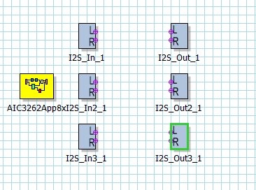

为什么AIC3268不支持PPS中的I2S_INX和I2S_Outx组件? 谢谢!
    你好,Jerry,
    AIC3268应支持这些块。 我在PurePath Studio上尝试了此操作,我可以放置所有I2S_INX和I2S_Outx模块。
    您是否可以尝试重新安装PurePath Studio? 我有5.95 版本。
    此致,
    Luis Fernando Rodríguez ñ o S.
    您好,Louis:
    这很奇怪。 他们是否有任何特殊的组件?
    你好,Jerry,
    这些组件在安装软件时默认放置。 您是否可以尝试重新安装PurePath Studio? 您是否有相同的结果?
    此外,我还附加了一个.zip文件夹,其中包含I2S_IN/I2S_OUT组件。 zip文件可复制到以下路径:MyDocuments/Texas Instruments Inc/PurePath Studio (便携式音频) miniDSP 5.95 / ComponentLibrary。
    e2e.ti.com/.../I2S_5F00_In_5F00_Out_5F00_TI_5F00_v1.zip
    此致,
    您好,Louis:
    删除PPS后,删除“MyDocuments/Texas Instruments Inc / PurePath Studio (便携式音频) miniDSP 5.95 ”文件夹。 它是有效的。 非常感谢!
