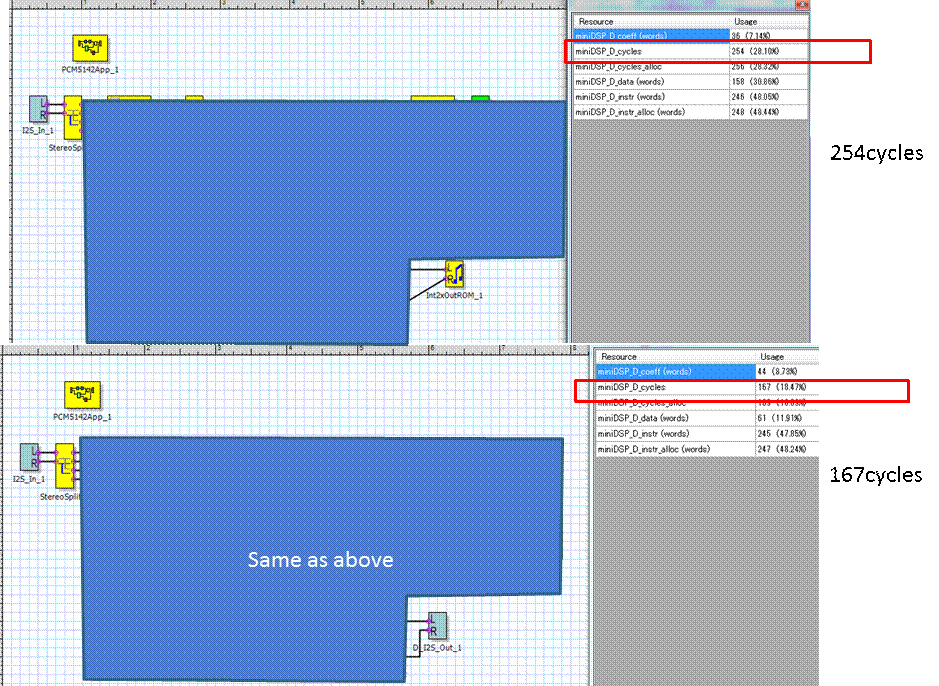

我的客户 选择PCM5142进行下一个项目。
但是,他们 希望 使用miniDSP,并且具有扁平响应10Hz~40KHz +/-1dB。
请尽快告知我们以下信息吗?
我附上了文件,以掩盖我糟糕的英语。
Q1904 次循环 (可能 与另一个位置相同)
请告诉我miniDSP Cycles=“904”的含义吗?
这 是否意味着44.1K/48kHz可提供904个周期?  为什么 不是1024个周期?
Q2 可用周期(如果FS=192KHz)
PCM5142只有 一个框架:PCM5142App_1。
如果 fs=192KHz, 我们真的可以使用256个周期?  (254个周期正常)或904/4=226个周期?
Q3 DAC (插值) 滤波器,用于频率响应
在PCM5102 FIR Normalx8/x4/x2/x1测试重新开始时,我们能否实现10Hz ~ 40KHz +/-1dB偶数miniDSP Int2xOutROM (参见照片1) ?
您会给我Int2xOutROM的频率响应吗? 事实上,如果我在PCM3070 DAC ( Int2x Out1x)上的测试结果显示 20Hz时降低1dB
这是不好的。 (请参见照片2)
因此,我认为即使PCM5142也可能是一样的。 为了达到10Hz~40KHz平坦,如 PCM5102A FIR正常,
我们不能使用miniDSP,因为正常FIR使用x256个周期..???

    请允许我就第3季度再补充一个问题。
    问题4
    在GDE中,我们使用DAC输出IntNx_OutROM1。
    是否等于PCM5142数据表/P22表7中的正常x8/x4/x2/x1插值滤波器(x 256个周期)?
    此外,IntNx_OutROM_SL等于低延迟x8/x4/x2/x1插值滤波器?
     这不会消耗256个周期吗?
    我已经从DAC更改为I2S,miniDSP_CYCLES从254个周期changed到167个周期。(87个周期)。请参见附件。
    感谢您的支持,

    有关miniDSP周期的问题,您可以在这篇Wiki文章中找到相关信息。 尽管该文章是针对TLV320AIC3254的,但其中的信息可用作PCM5142的参考。
    PCM5142的输出性能应该与PCM5102的输出性能比PCM3071的输出性能更相似,所以我认为获得所需的性能应该没有问题。
     IntNx_OutROM1组件对应于正常插值筛选器,后缀为"_SL"的组件对应于短延迟筛选器。

    感谢您的回答,很抱歉我的回复延迟了。
    我已经使用GDE测试了PCM5142EVM-U的频率响应,结果与  PCM5102A一样。
