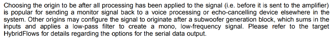

我看到了以下有关SDOUT的描述,但正如我所知,回波参考需要真实输出信号。 回波参考是否正常?
我想设计2.1 信道系统,可以使用TAS5756M + TAS5711 (PBTL)吗? 谢谢!

    您好,Jerry:
    很抱歉耽误你的时间。 在您的2.1 系统中,如果我正确理解了您的问题,PBTL中的TAS5711驱动您的超低音扬声器将使用TAS5756的SDOUT驱动。 您将无法在您描述的2.1 系统中执行回波抵消,因为在回波抵消系统中,您需要SDOUT作为回波参考。 这是否回答了您的问题?

    您好,Alex:
    我需要AEC应用程序的回波参考。 因此,如果是2.1 解决方案,立体声和低音扬声器都需要DOUT作为回波参考?
    如下面的块所示,DOUT似乎仅绕过DIN数据,而不是实际输出数据。 对吗?
    您好,Jerry:
    1)这是特定于应用程序的,因此我需要有关取消算法和您的设置的更多详细信息,以便能够帮助解决该问题。
    2)您是否查看过此应用说明的杂交流程部分? 具体而言,用于2.1 应用程序的杂交流2提供了有关SDOUT如何工作 www.ti.com/.../slau577a.pdf的更多详细信息
    如果您查看杂交血流结构,您可以看到SDOUT可在工艺流程中的三个不同点使用,包括DSP处理后,因此SDOUT并非仅从中的数据中获取。
    在我上次的回答中,我的印象是您驾驶低音扬声器通过5756的SDOUT系列。 这是否正确?

    您好,Alex:
    如果我选择HybridFlow3并为后DSP选择SDOUT。 SDOUT应为L+R (HPF)/L+R (LPF) I2S信号。
    是否可以在不使用滤波信号的情况下输出L+R/L+R? 谢谢!
    您好,Jerry:
    遗憾的是,使用混合流量3无法实现这一点。  SDOUT数据必须是预处理数据或后处理数据。
