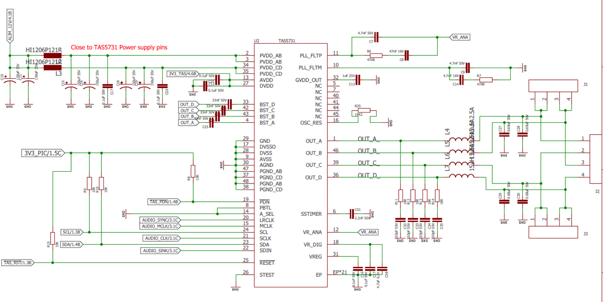

您好,
实际上,我在BTL模式下使用TAS5731M,当声音太高时,输出被禁用(静音)。
我在一个电路板上实施了这个,它运行良好,但现在在新设计上我遇到了这个问题。
我为这两种设计采用了相同的原理图(与EVM板相同)和路由文件,唯一更改的是PCB的厚度(1 mm 到0.8 mm Now)。
在TAS静音之前和之后,我正在阅读一些登记 :
  • 错误状态寄存器:静音之前,将出现位剪辑指示符(0x04)。
  • 系统控制寄存器:当TAS静音时,此寄存器中的值从0x00更改为0x40。 这意味着输出被硬静音,但我不知道TAS为什么这么做
要重新启动TAS,我必须将其关闭并重新启动。
请在下面找到所用的示意图。
感谢你的帮助

    您好! Shawn可以帮助您解决更多问题,但您驾驶的PVDD似乎是12伏,但不清楚您驾驶的是哪种类型的负载。 您能否为我们提供有关负载的更多信息? 很可能是您通过设备驱动的电流过大,而它只是跳闸系统。 请参考第7节的参数,特别是根据负载类型的输出功率与输入功率。 这应该对您有所帮助。 谢谢,Jeff

    您好,Mallyck,
    感谢您的回复。 我查看了SCH,没有发现明显的问题。 根据您发送的信息,我认为此问题是OT Fault。
    如果设备结温超过150°C左右,则设备将进入热关闭状态,所有输出均设置为Hi-Z状态。 主板上的铜厚度实际上与印刷电路板的热性能有很大的关系,因此这种主板版本的热性能更差,并且由于Cooper厚度更薄,输出功率更容易进入Hi-Z模式。
    关于热设计,TI有大量材料,请参阅 www.ti.com/.../slma002g.pdf www.ti.com/.../slua566.pdf

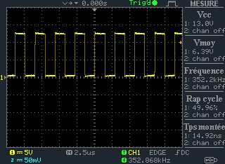

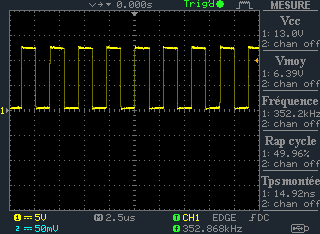

    第二个问题有点不同,200 Hz时连续的正弦,当我在某个点调高音量时,一个扬声器静音,但寄存器中没有变化。 输出的屏幕如下所示:
    无声音输出:
    PWM在此输出上不起作用,但在另一个输出上运行良好。 现在,我的一个输出有声音,但还有另一个问题,我无法更改音量。 我可以写读 "主音量寄存器(0x07)",其中的值正在更改,但扬声器上没有任何更改。

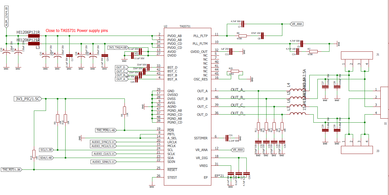

    您好,Mallyck,
    非常感谢您的评估和说明。
    这个问题真的很奇怪。 我认为您的注册设置看起来没有问题,所以我猜可能是硬件问题,而不是软件问题。 我再次查看了SCH,发现C14=4.7nF。 应为47nF。 请用47nF电容器更换吗? 请告诉我是否可以通过这种方式解决问题。
