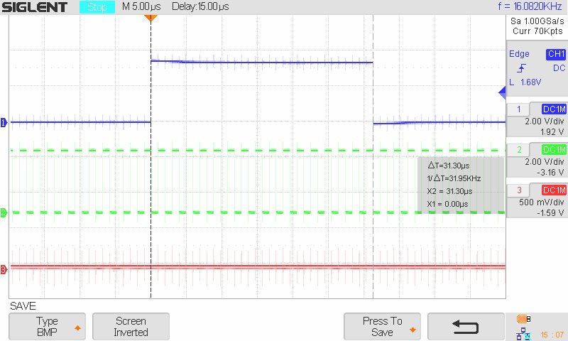

我正在尝试通过TLV320ADC3101读取两个数字PDM麦克风中的数据,并通过I2S将大量PCM数据发送到微控制器。 很遗憾,我在I2S Bus上没有收到任何信号
我的配置如下:
  • BCLK = 512kHz,我想读2*16位(L/R)=32bit -> WCLK=16kHz
  • 我正在将BCLK用作TLV320的CLK。 因此,我将PLL与P=1,R=4,J=40,D=0000一起使用(以满足CLK计算示例数据表中的所有要求),然后除以40 (使用NADC =40和mAdc=1),以获得DMCLK输出的2.048 MHz。 (目前为止有效)
  • 从数字多指标类集调查中读取的数据应被128位(AOSR=128,处理块= PRB_R1)所取整,以获得16kHz的采样率。
  • 我使用了ADC音频接口控制1寄存器(Reg27)的默认配置(I2S,16位,BCLK=输入,WCLK=输入,3表示DOUT=禁用),DOUT控制寄存器(REG53)也是默认配置(总线管理器=禁用,DOUT=编解码器接口的主要DOUT输出)
  • 空间碎片协委会ADC寄存器(REG21)也默认为128
问题:
  1. 我是否缺少通过DOUT启用I2S输出的内容,或者在计算WCLK时是否存在谬误?
  2. 使用处理块时,miniDSP引擎的小数位比率(REG22)是否为任何值? (我只是有点困惑,因为据我所知,我用AOSR=128设置了小数位率。)
附件是我当前I2S通信的图像(蓝色=WCLK,绿色=BCLK,红色=DOUT/I2SData)
我真的很感谢你们的帮助:-)

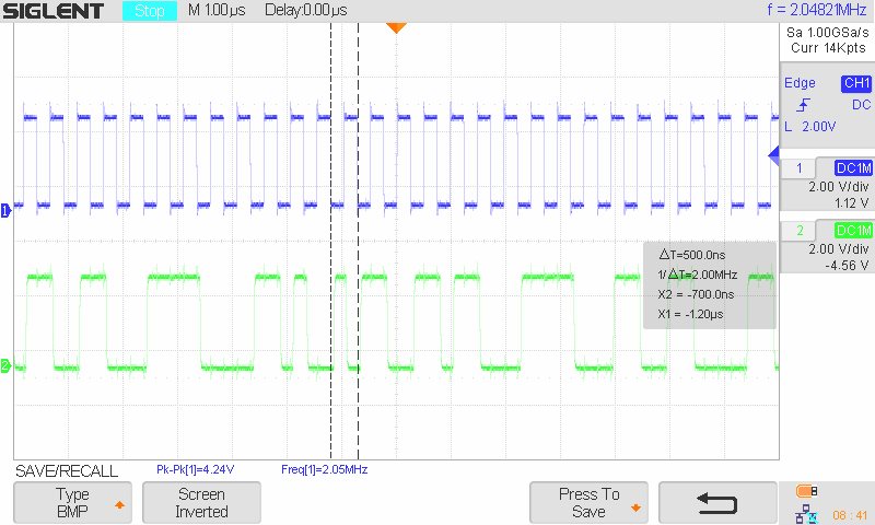

    为了将数字麦克风输入(PDM)用于TLV320ADC3101,您需要将数字麦克风配置为每个ADC信道的源。 这是通过将'1'写入寄存器81的位D2和D3来实现的。  您可以尝试一下吗? 此外,数字麦克风是否将数据流化到'ADC3101?

    您好,Diego,
    感谢您的快速回复!
    我已经将寄存器81设置为0xCE,麦克风正在传输数据,正如您在附件中看到的那样(蓝=clk,2.048MHz,绿色=PDM数据,2个麦克风),但我仍然没有收到I2S数据。
    我认为使用的BCLK (512kHz)和WCLK (16kHz) BCLK/WCLK=32 (=要发送的位数;16bit*2)可能有问题,因为在数据表示例中使用了BCLK/WCLK=64 (再次发送16bit*2)。  这可能是问题吗?
    关于小数,好的,我只将AOSR寄存器设置为128,并将其它寄存器(21和22)保留为其默认值。

    您好,Mike,
    感谢您提供详细反馈。 您提供的配置代码非常有用,设备似乎配置正确,时钟应正常。 但是,由于寄存器82被配置为使两个ADC信道静音,因此您似乎没有取消将ADC静音。 您是否可以通过写入0x00以注册82来尝试取消静音频道?
    在给定时钟条件下,我在EVM中使用您的代码(取消静音后)验证了器件的配置和行为是否正确。

    你好,Diego
    非常感谢! 在您的帮助下,我成功地使TLV320运行正常。 我知道这只是一个写错的登记册,但我自己可以找到它。 J
