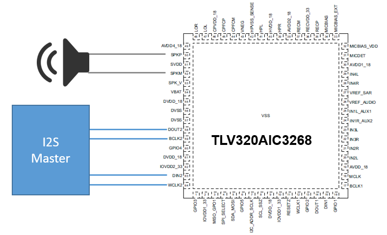

我希望我能获得一些有关如何配置 TLV320AIC3268以通过I2S接收D类SPKM和SPKP的建议。 我的规格低于标准,并附上了寄存器值,但我似乎无法使其正常工作。 我希望有人能确认我的寄存器值设置正确。
I2S规格:
  • 使用ASI#2,BCLK2,WCLK2,DIN2,DOUT2
  • BCLK2用作DAC_CLKIN
  • TLV320AIC3268是I2S从属设备
  • 左对齐
  • SD数据的MSB发生在第二个SCLK周期内
  • 当WS为高时,SD数据为正确信道
  • 17位数据向下舍入为16位数据。
  • 采样频率44.1kHz
  • 32位

    我在EVM中尝试了您的代码,它似乎工作正常。 我建议您尝试使用不同的I²S源来放弃输入信号的任何问题。 此外,如果您可以查看您的原理图,我们可以查看并检查是否存在导致问题的原因。

    感谢您试用我的代码。 您是否使用了与我相同的I2S规格(频率等)? 我会尝试其他I2S源,但我没有。
    您好,Durka,
    第一次测试时我使用了4线模式,因此我必须再次运行测试以匹配您的n ü I²S配置。 根据您的条件(BCLK2 = 1.4112MHz,LRCK=44.1kHz),设备在加载代码后正常运行。 这使我认为问题可能与提供的硬件或I²S数据有关。 您是否验证了应用于编解码器的I²S信号的完整性?

    它看起来不错,但我正在等待其他一些硬件到达,我知道这些硬件可以进一步测试它。 我注意到的一件事是,在配置了一些寄存器后,它们的值似乎没有粘滞。 读回来后,他们的价值观不是我最初写的。 我使用逻辑分析器验证我正在写/读写簿/页/注册号。
    当我使用上面的脚本并使用PPC2工具查看寄存器时,它们的值与预期的值相同。 只是当我尝试在 我的自定义PCB上进行配置时,这些值似乎不会粘滞。 有什么想法吗? 看到扬声器放大器控制1的"Speaker Driver Power Control"(扬声器驱动器电源控制)位设置为"Power-Down (断电)",我可能会认为这就是我听不到任何声音的原因。
    不是我期望的寄存器:
    电源和模拟配置:book[0]第[0]页[0] reg[e] rxVal[0]预期[10]     //DAC OSR控制寄存器2.
    电源和模拟配置:book[0]第[0]页[0] reg[14] rxVal[0]预期[10]   //ADC采样(AOSR)寄存器
    输出通道配置:book[0]页面[1] reg[2d] rxVal[4]预期[6]       //扬声器放大器控制1.
    我部分解决了上述问题。 电源和模拟配置设置不正确,因为我先切换页面,再切换书籍。 在我切换订单后,这些问题就消失了。 输出通道配置寄存器存在问题,而且TLV320AIC3628正在SPKP和SPKM处感应到过电流情况。 仍在尝试找出触发原因。
    此外,我还收到了另一个评估套件,并且能够成功测试我的配置。 听起来很可怕,但它是有效的!
