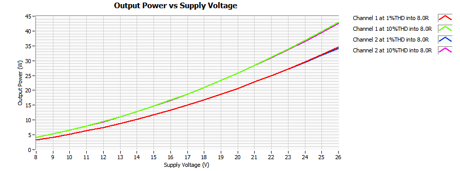

您好~
 我在 数据表中找不到BTL模式输出功率与电源电压的图形数据。
那么 您能否提供 BTL模式的图形数据? (@ 8欧姆)
    您好Mason! Alex可以帮助您解决问题。 顺便说一下,您尝试操作的PVDD是什么? 谢谢,Jeff
    你好,梅森!
    请在下面找到所附的图表。 如果您有任何疑问,请告诉我!
    最佳,
    Alex
    您好,Mason,这是否有助于回答您的问题,如果是,我们可以关闭此消息线程吗? 谢谢,Jeff
    当然可以。 感谢您的支持。
