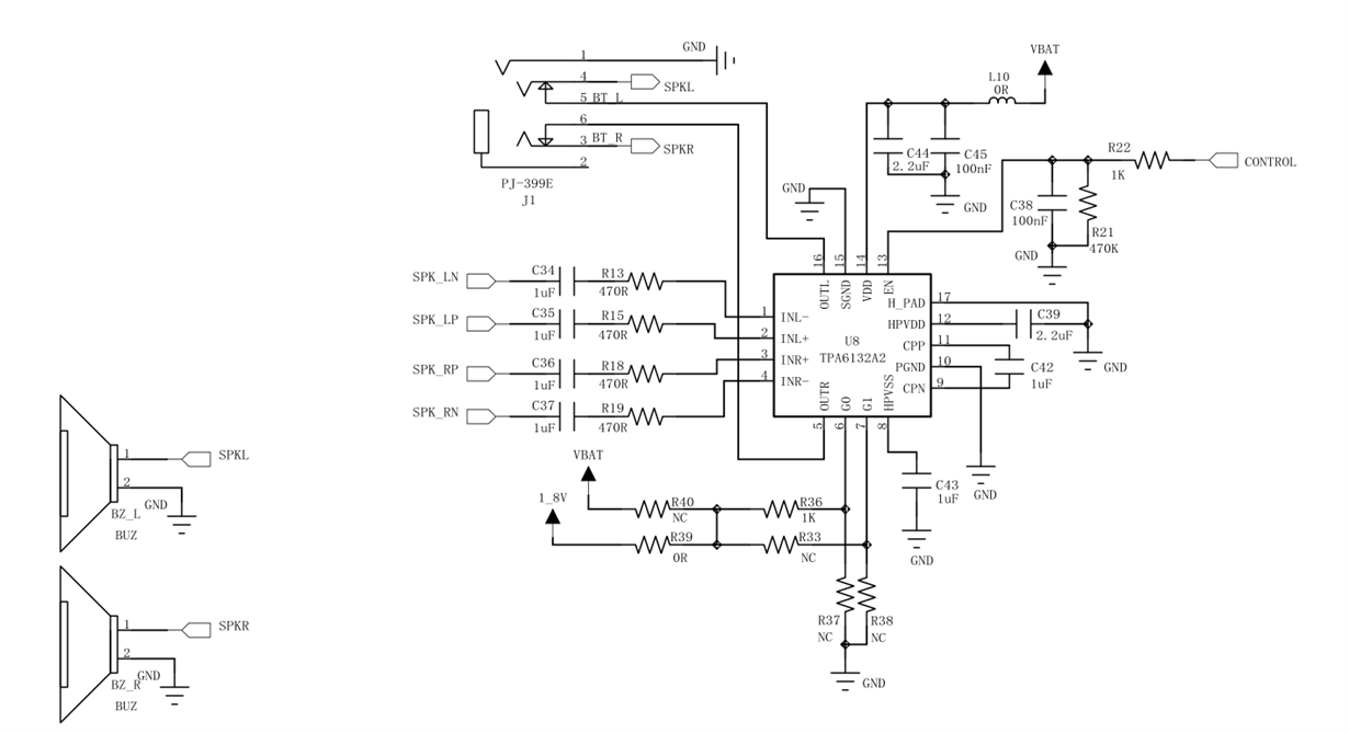

TPA6132A2适用于 蓝牙(CSR8635B04)耳机。  电池位于耳机的左侧,主PCB (蓝牙IC和天线)位于耳机的右侧。
首先,断开音频电源输入终端,电话和蓝牙耳机的正常连接,播放音乐。 此时,将启用音频放大器。
     将耳机戴在头上,左扬声器听不到背景噪音,右喇叭可以听到背景噪音。
第二,将扬声器拉出耳机外,使其远离天线,右喇叭的背景噪音将消失。
可以使用哪些方法和建议来消除设计中的背景噪音?

    许阳,您好!
    您需要卸下进入扬声器的高频组件。 您可以尝试在放大器的输出端添加一些滤波器,可能就在扬声器的前面,因为噪音与扬声器的耦合距离比放大器更近。 您可以在序列中添加铁氧体磁珠,也可以选择放置RC滤波器。
