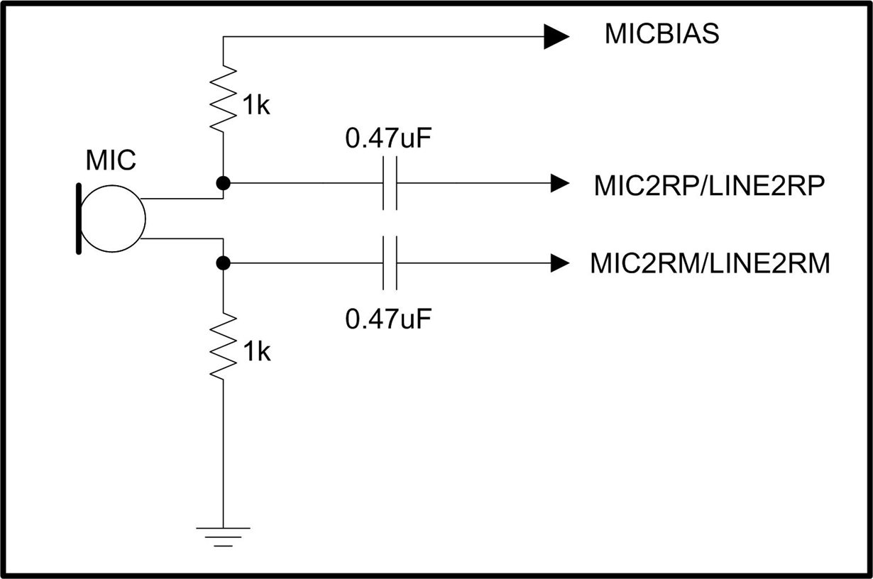

 我正在尝试使用  TLV320AIC3106 编解码器获取电容式麦克风,请共享其电路
    您好,Saran,
    请参阅下图,了解带麦克风的接口 TLV320AIC3106编解码器。 通常,输入可用于不超过输入范围(1.4 Vrms差分)的任何信号。 输入应采用交流耦合,以允许正确偏置。 PGA中有相当多的增益,因此大多数麦克风都应该起作用。
