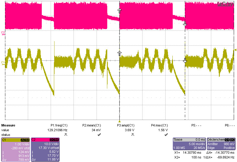

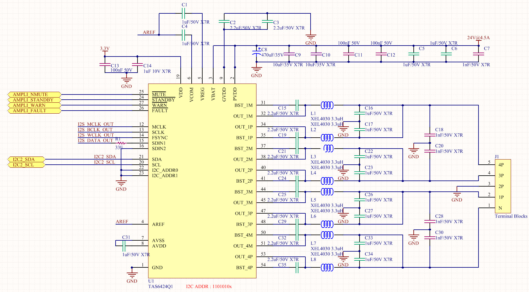

我们按照数据表中的PBTL原理图操作,声音非常脏。
当我们查看PWM输出上的信号时,我们可以看到频率为70Hz的信号为空。

    您是否使用EVM进行了侦听测试?  如果您在主板上进行了测试,是否可以将TAS6424原理图发送给我们?  另请发送带正弦波的FFT图解。或70 Hz时的空范围捕获。
    MCLK,BCLK和FSYNC的作用域图,以查看时钟接口是否干净。
    I2C在待机期间处于活动状态。

    在下面,您可以看到2个信号的SCOP:
    -Pink:来自TAS624-Q1的OUT_2M输出
    —黄色:扬声器针脚
    命令是从Linux发送的: speaker-test -r 4.41万 -f 440 -t sine
    每14.3ms,信号似乎停止(70Hz)
    这里是我的示意图(非常类似于TAS6424Q1的数据表)。
    施加的电压为14.4V (非24V)

    我以前在工作台电源电流限制时看到过这种情况。 如果不是问题,则查看/warn针脚和/fault针脚,查看是否收到任何有关警告或故障的反馈。  然后读回寄存器0x10,0x11和0x12,查看故障和警告指示灯。
    谢谢你,Gregg Scott,
    我们更换了电源,因为新的电源具有限流LED指示灯,但距离最大电流还很远。 因此,电源没有PB
    我们查看了故障和警告针脚,只有一个故障:时钟无效(但在发送音乐之前,此时MCLK上的唯一时钟为24MHz)
    我们使用BeagleBone Black播放音乐。
    此故障是否是声音定期停止(70Hz)的原因?
    Olivier
    Oliver,您好!
    您的时钟之间的精确度如何? 看起来您的时钟在一段时间内很好,然后您遇到时钟错误,我们关闭,然后时钟很好,它又重新打开。
    每个数据表的时钟必须是整数倍数。 如果时钟彼此不准确,则会出现时钟错误。

    事实上,更改时钟解决了问题:主时钟必须为256xfs (128xfs不起作用)。 我已经测试过FS=44.1kHz,BCLK=32 x FS和MCLK=256 x FS,它运行良好!
